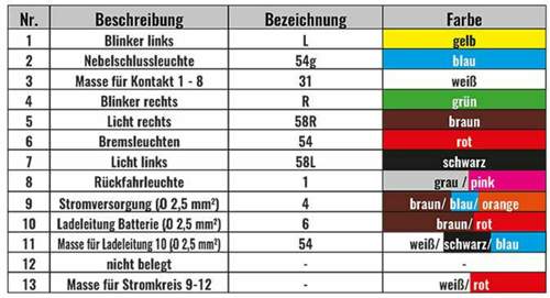

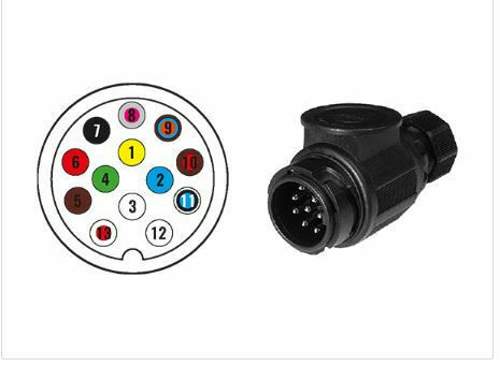

Über die AHK-Dose zu laden muss, gerade bei der werkseitigen AHK, keine coole Idee sein....denn es kann schlichtweg nicht funktionieren.
Grund:
Der Strom läuft über das Anhängersteuergerät und kann (und wird meist) von dem abgeschaltet, wenn sich keine STVZO-Beleuchtung an den PINs der 13-pol-Dose befindet.
Ob das so ist, kannst du durch schlichte Spannungsmessung zwischen den PINs 9 und 13 an der Dose feststellen.
Durch ein Steuergerät in umgekehrter Richtung Strom fließen zu lassen, würde ich grundsätzlich nicht machen....
Anders sieht es bei Primitiv-Nachrüstlösungen für Dauerspannung an der AHK aus, die keinerlei direkten Kontakt zur Fz-Elektronik haben.
Etwas bedenken Strom über ECU der AHK rückwärts zu schießen hatte ich auch. Jetzt wird das nicht mehr durchgeführt.
Die 13-polige Dose ist nach ISO 11446 ist wie auf dem Bild belegt.
Man sieht dass Steckplatz 12 nicht belegt ist. Laut VW Stromplänen ist der Pin 12 auch nicht belegt. Wenn man eine 2,5mm² Leitung vom Batterie + Pol bis zur AHK-Dose verlegt und einpinnt (Pin 12) dann würde das Laden der Batterie über AHK funktionieren.
Als Masse kann Pin 11 genommen werden.

@rak183 schrieb am 3. Juli 2020 um 10:29:09 Uhr:
das kann ziemlich in die Hose gehen, falls mal ein Anhänger mit Anhängererkennungschaltung über PIN 12 angeschlossen sein sollte.
