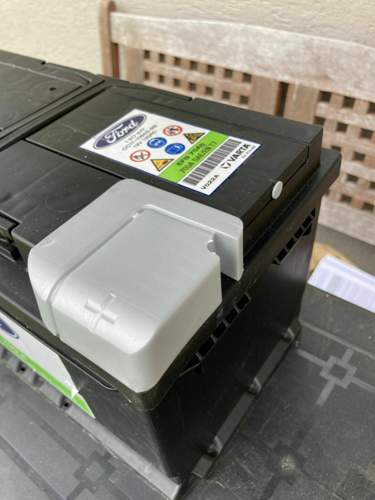

Hier die Originalbatterie als Foto und als Link die Ersatzbatterie die an Hand des Fahrzeugscheins vorgeschlagen wurde.
https://www.varta-automotive.de/.../575-500-073
B1878c6d-c3b7-4cb6-84bc-7d677d86e770
Das sind normale EFB Batterien (mit Säure), Gel-Batterien sind das nicht.

Die beiden Batterien sitzen in einer Plastikwanne. Ein Loch oder Schlauch habe ich nicht gesehen.

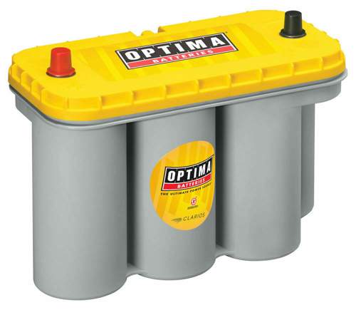

Meine "Schmiede" ist eine 1000 m2 Halle, wo meine Maschinen stehen
Ich habe OPTIMA GEL ( früher Exide Maxxima ) seit 15 Jahren in meinen Maschinen, da sie extreme Kaltstartleistungen und eine sehr hohe Startwiederholrate besitzen
