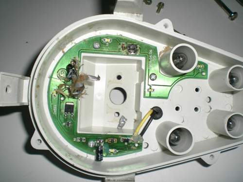

Habe den Tacho jetzt mal auseinander genommen. Es scheint ein Kondensator geplatzt zu sein.
Die Lampen sehen sogar noch heile aus.
Woran kann das liegen, dass der Kondensator durch ist?

Bei dem Tacho ist nicht nur der Kondensator abgeflogen!
Da kommst du nicht umhin die Ersatz zu beschaffen ... die Widerstände R12/ R13 sind auch durch ...
Das kann durch einen Schluss, überstiegene Spannung (defekter Regler), Wechselspannung, ... passieren.
Wenn du Widerstände in der Schaltung misst, können die Werte stark abweichen ... da sollte man theoretisch die Schaltung immer auftrennen.
