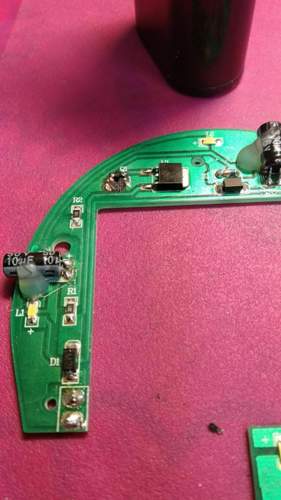

habe genau das gleiche Problem hier. Nach dem Tausch des original Reglers gegen einen KW24482, welchen man bei diversen Online-Händlern als passendes Ersatzteil bekommt, ist das Fernlicht durchgebrannt und im Tacho hat man deutlich Funken/Leuchten gesehen.
Nach dem Öffnen des Tachos:
Q1 und Teile der Platine haben sich komplett in Asche zerlegt und auch die Zehnerdiode Z1 ist kaputt. Der große Transistor J127G hat einen Kurzschluss (Collector nach Emitter 0Ohm, egal welche Stromrichtung).
Falls mir jemand ein Foto von Q1 und Umgebung posten könnte, wäre ich sehr dankbar. Kann i.M. weder die Leiterbahnen rekonstruieren noch hab ich eine Idee, welcher Transistor-Typ hier verbaut war.
Frage: bist du weiter gekommen? Hat sich die Problematik geklärt?
Gruß, Dirk
Tachoq1
