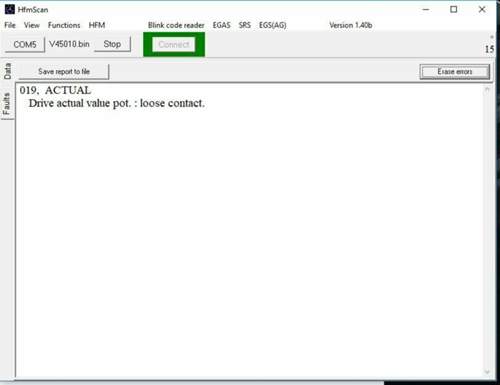

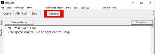

Fehlerspeicher ist unten einzusehen. Erster Fehler trat bei einer Probefahrt auf, der zweite dann im Stand.

Fehler-poti-waehrend-probefahrt
Neuer-fehler

Soll ich die Fehlermeldungen übersetzen?
Nicht für mich.
Stell das HFMscan doch einfach auf deutsch.
Er erkennt einen Wackelkontakt am Istwert-Potentiometer (019) und er meldet dass die Leerlaufregelung am unteren Anschlag ist (020)
Da stimmt etwas ganz gewaltig nicht bei deiner Drosselklappe.
Das hatte ich vorhin überlesen, bringt mich allerdings nicht weiter.
