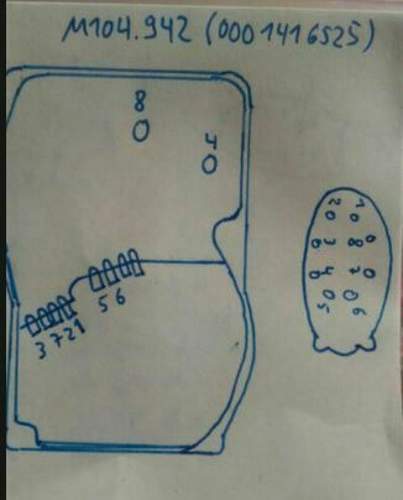

Matc
Ich könnte mir in den Hintern beißen!
Bei erneuter Überprüfung ist mir ein bescheuerter Fehler aufgefallen!
Ich habe beim durchpiepsen die Kabel vom Motor DK vertauscht. Dementsprechend natürlich falsch aufgeschrieben und falsch zusammen gelötet...
Oh man, da hab ich mir nen schönen Fehler eingebaut.
Drosselklappe bewegt sich zumindest bei Zündung an. Ich konnte die "ansaugbrücke" noch nicht verbauen und keine Probefahrt machen, da es heftig zu regnen angefangen hat.
Ich hoffe, dass meine Probleme nun behoben sind, werde berichten.
Das wäre schön echt nen Knaller, hab dadurch mind. 4 Stunden umsonst rumgedocktort.
Nuja, es soll ja auch nicht langweilig werden!
VERDAMMT! angry smiley
Jetzt läuft er gar nicht mehr richtig...
Steuergerät meldet Notlaufbetrieb und der Motor geht aus, wenn kein Gas gegeben wird.
Ich habe den Stecker wie auf diesem Bild angelötet.
Bei meinem durchpiepsen hatte ich 8 und 4 anders herum.
Kann jemand etwas sagen wie es definitiv korrekt ist?

Habe die Kabel vom Motor wieder vertauscht.
Woran es letztlich gelegen hat kann ich leider nicht sagen.
Die alte DK ist mit neuen Kabeln drin.
Zuletzt habe ich dann die Steckverbindung nochmal neu gelötet. Vermutlich lag es daran.
Die alte, gebrauchte DK war wahrscheinlich defekt.
Ich bin jedenfalls heilfroh, dass er nun bei 750 RPM schnurrt wie ein Kätzchen. Er rennt auch sonst super. Ein Fehler ist bei der Probefahrt nicht mehr aufgetreten.
