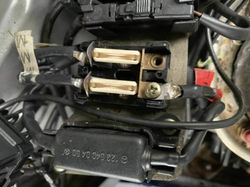

Es ist die Sicherung Nummer 9. Darüber werden 0,6 A gezogen.
Weiß jemand wieviel die Uhr zieht? (schätze mal max. 0,01A?)
Warnblinkanlage, Deckenleuchte, Make-up Spiegel sind ausgeschaltet.
Das Radio könnte der Verursacher sein. Bei einer Probefahrt ließ es sich nicht einschalten. Ist ein Becker Traffic Pro, ein abnehmen des Bedienteils änderte nichts.
Ich werde es bei Gelegenheit mal ziehen...
Merkwürdig ist, dass wenn ich Sicherung C rausnehme 1,2A gezogen werden und ein Relais über dem Sicherungskasten klackt. Kann mir das jemand erklären?

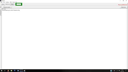

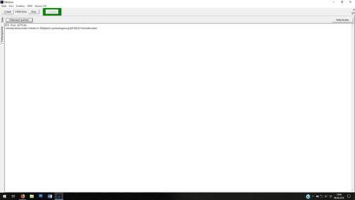

Fehlerspeicher:
Der Fehlerspeicher zeigt bei Bild Nummer eins "Ist Wert Poti... Wackelkontakt"
Dieser Fehler trat während der Fahrt auf.
Ließ sich nach Motor aus wieder löschen.
Auf Bild zwei sieht man "Leerlaufregelung am unteren Anschlag". Dieser Fehler trat auf als der Motor ausgeschaltet war?!
Fehler ließ sich auch löschen.
Danach war das Steuergerät nicht mehr erreichbar. Weder Neustart des PC, des Motors, noch Kabel entfernen hat etwas gebracht...

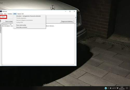

HFM-Scan:
Ich habe noch Bilder angehängt.
Zum einen ist die Throtle Adaption und die Gemisch Adaption ausgegraut. Warum, kostet das extra?
Zum anderen sind unter Function nur kryptische Zeichen zu finden. Fehlt mir evtl. nur eine Schriftart?
Wenn ich auf Parsing log klicke erhalte ich auch nur kryptische Zeichen.
Worfür sind:
Parse Code Number und Word Data Correction (Codierung?) und Down K-Line (Diagnose Unterbrechung)?

Du hast keine Live Diagnose.
Schaff Dir den ELM327 von HFMscan an.
Der Fehler Leerlaufsteller hat als Ursache die Deosselklappe.
Ich hab denELM327 von HFMscan. Ist allerdings ein paar Jahre her.
Ich nutze scheinbar aktuell nur die freie Version. Muss mal schauen, ob ich die ecu.dat noch irgendwo finde. Oder was meinst Du damit? (Benutze ein KKL Interface für VAG (ELM327) und einen Adapter für die Diagnosebuchse.

0,6A klingt nach einer Lampe wie Deckenleuchte oder Kofferraumbeleuchtung ,bei klackendem Relais hätte ich auf das Komfortrelais getippt. Leider passt das aber irgendwie nicht zu den genannten Sicherung, oder Du hast jetzt was durcheinandergebracht.
