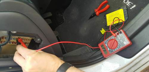

Kann mir vielleicht jemand helfen? Meine Batterie von Hyundai i30 ist immer nach ein paar Tagen wieder leer. Ich habe mit Hilfe eines Videos in Youtube herausgefunden über welche Sicherung der Kriechstrom verbraucht wird. Es ist die Sicherung für die Kofferraumleuchte,Dachleuchte, Leseleuchte und digitale Zeituhr. Es fließt ein Strom von 0,23 Ampere. Jedoch sind alle Leuchten und die Tachouhr aus wenn das Auto abgeschlossen ist. Trotzdem bleibt der Verbrauch immer bestehen. Wenn ich die Sicherung ziehe ist kein Verbrauch mehr vorhanden, 0,0 Ampere. Kann sich jemand vorstellen woran das liegt. Ich habe gelesen ein Kriechstrom von bis zu 0,05 Ampere wäre akzeptabel.

Das Baujahr ist 2010 , es ist ein Benziner, keine Garantie, es ist wenn ich die memory sicherung im Sicherungskasten im Fahrzeuginnenraum herausziehe, davon die obere sicherung, die heißt in der Tabelle Room LP. Siehe in den Bildern

Aus dem Schaltplan ist das momentan nicht ersichtlich, aber wenn es genau so wie bei den neueren Modellen ist, hat die Fassung der Lampe im Gepäckraum eine Diode verbaut. Bau mal bitte die Lampe(mit Fassung) im Kofferaum aus und zieh von Ihr den Stecker ab. Miss dann nochmal ob der Kriechstrom verschwindet. Ist das der Fall, musst Du evtl. die Diode in der Fassung erneuern.
Falls es das nicht ist, hattest Du schon den Stecker der Digitalen Uhr getrennt?
Habe die lampe im Kofferraum ausgebaut und den Stecker abgezogen es ändert sich nichts. Der Kriechstrom bleibt bestehen. Digitale Zeituhr hat das Auto nicht weil die Uhrzeit im Radio angezeigt wird. Das einzige was noch über die Sicherung läuft muss die Km-stand Anzeige sein im Cockpit (und die Anzeige ob Türen geöffnet sind). Wenn ich mit offener Tür messe zeigt es immer 0,27Ampere an, wenn ich die Tür schließe nur noch 0,23 (dann ist die Anzeige auch aus)

Also 0,23 ist zu viel.Du musst mal eine Ampere messung an der Batterie, bzw mal mit einem Zangenamperemeter messen. Fahrzeug abschliessen und mal 30 min. warten bis alle Steuergeräte in den Ruhemodus sind, ansonsten macht die messerei keinen sinn.

Habe nochmal direkt an der Batterie gemessen. Ich hatte ja gesagt, dass der Kriechstrom 0,23 Ampere verbraucht, wenn ich jedoch ein paar Minuten warte, dann sinkt er noch auf 0,16 Ampere.
Hatte mein Auto heute bei Hyundai in der Werkstatt. Für knapp 200 Euro sind sie 2,5 Stunden dabei gewesen und zu dem Entschluss gekommen, dass es am Kombiinstrument also am Tacho liegen muss. Sie hatten beim baugleichen Auto gemessen und der Kriechstrom war 0,13 bei dem Auto. Sie haben die Tachos getauscht und mein Auto hatte den gleichen wert. Habe dann heute nochmal zu Hause das Messgerät vor die Batterie geklemmt und das Tacho ausgebaut. Sobald es abgeklemmt ist sinkt der Verbrauch erst auf 0,06 und dann nach kurzer Zeit auf 0,0.
