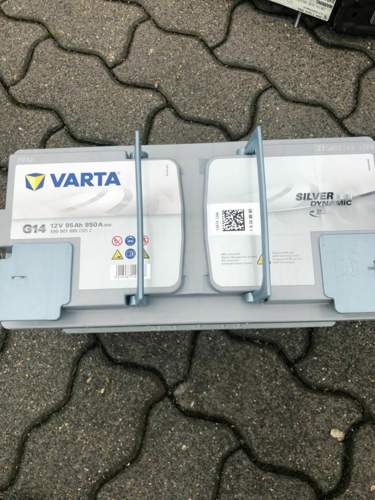

Gerade eine neue Varta Silver über Kleinanzeigen ergattert und abgeholt.
Kann ich die schon einbauen und morgen anlernen lassen?
Braucht man einen Radio Code oder etwas in der Art?

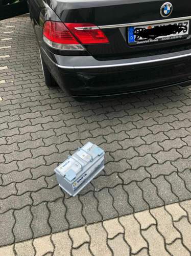

Habe bei Klostermann ein AGM Batterie 95 AH gekauft für meine 7er. Habe selber ein und ausgebaut 10-15 min Arbeit (vor 1 Monate) anlernen natürlich auch bei einem freie Werkstatt für 10€ und hat nur 2 min gedauert. Was ich damit sagen will, du hast geschrieben das du keine AGM Batterie findest 90 AH, du kannst auch 95 AH kaufen. Mann kann auch bei EBay bestellen es gibt tonnenweise für 154,99 €.
Ich hatte auch 90 AH, jetzt ist 95 AH drin.
@3.0 CSI Hubi schrieb am 2. August 2016 um 10:31:08 Uhr:
Hatte im letzten September auch einen neue Batterie gebraucht. Habe wieder die 110 Ah eingebaut. Registrieren kann grundsätzlich jede freie Werkstatt, aber auch viele hier im Forum, die die entsprechende Software und einen Laptop besitzen. Die Registrierung ist erforderlich, da sonst die Elektronik des Autos nicht merkt, dass eine neue Batterie verbaut wurde und die neue Batterie nicht richtig voll geladen wird. Nimmst Du eine andere Ah-Zahl, oder AGM, müssen die Steuergeräte neu codiert werden, was viel aufwendiger ist. In den entsprechenden Foren wurde diesbezüglich auch geschrieben, dass dabei manchmal erhebliche Probleme auftraten, da manche Steuergeräte den Wechsel nicht "kapiert" haben und es deshalb danach Probleme gab.
