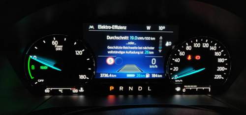

Ich habe das hier gefunden, ich weiss nicht, ob es Dir hilft, ist vom Prinzip her nichts anderes als das in der App
Habe auch mal ein Foto gemacht
Img-20210322

Ihr habt ja das (von mir gewünschte, deshalb extra Titanium bestellt) Teil-analoge Cockpit. Ich habe wegen des Modellwechsels das digitale geliefert bekommen. Elektro-Effizienz konnte ich bei mir im Menü noch nicht finden...
Muss ich mich wohl nochmal ins Auto setzen und alles durchclicken.
Gestern mit dem Ladeziegel bei sonnigen 20 ° geladen. Ladezeit 5:52 Std, 12,64 kWh reingepumpt. Muss sich erst einpendeln, Ja ja. Aber nach unten?
Img-20210324
Screenshot-20210324
