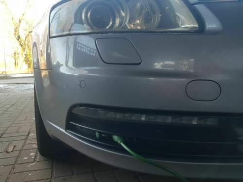

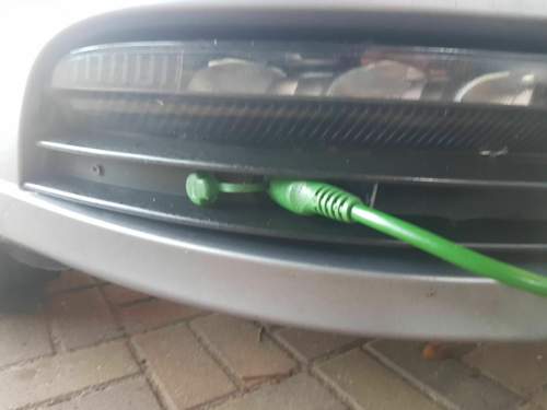

Hier ist sie gut versteckt ;)
Edit. Bilder wurden nicht angehangen, also nachträglich jetzt
Ladedose1?
Ladedose2?

Jetzt sind die Bilder da. Das gefällt mir gut, weil es kaum auffällt. Allerdings hat mein 4G an der Stelle so ein Wabengitter sitzen und Spalt ist größer. Ich werde mir das mal im Hinterkopf halten, aktuell ist es mir ungemütlich um draußen was zu basteln :)
Ashampoo-snap-samstag-25-dezember-2021-13h49m4s-001-f1-audia6-4gbilderimg-5933-jpg-ashampoo-photo-commander
Die von @derSentinel bebildert vorgestellte Lademöglichkeit sieht nach einer sehr sauberen Lösung aus. Zudem hat sie den Vorteil, dass der Weg zu den Ladepolen im Motorraum ein eher kurzer ist. Wäre für meinen Dicken leider nichts, weil der in unserer schrecklich engen Reihenhausgarage geparkte Dicke seine rechte Vorderfront in einer unzugänglichen Ecke abstellt. Und links wär's nur wenig besser, da würde ich mir dauernd den Kopf anstoßen und auch kaum was sehen. Mist, flixter. Dabei bräuchte ich auch sowas, um das Ladekabel meines Solar-Laders häufiger und bequemer anknipsen zu können. Grübel......
