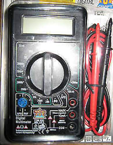

klasse anleitung genau sowas hab ich gebraucht aber ein paar fragen hab ich noch:
also ich mach alle türen und kofferraum auf und das mit dem abklemmen usw. check ich nicht ganz.
welche batterieklemme muss nun abgehängt werden und welche nicht? verstehe ich nicht ganz.
vielen dank.
geht das mit dem auch? hab nur sowas
mfg
