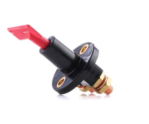

Hallo und guten Abend,
geplant ist der Einbau eines Batterietrennschalters, um die Batterieentladung bei längerer Standzeit zu unterbinden und als gewisser Diebstahlschutz.
Im Fahrzeug ist eine Drehstromlichtmaschine verbaut, deren Regler es übel nimmt, wenn die Batterie während des Motorbetriebes vom Stromnetz aus Versehen getrennt wird.
Ich lese immer wieder auch von Batterietrennschaltern, denen ein Widerstand zur Diodenschonung der Lima in einem solchen Fall beiliegt!
Hat jemand von euch einen Schaltplan mit einer solchen Schutzschaltung?
Viele Grüße aus Dortmund!

Bezüglich der Schutzschaltung, würde ich ggf. noch mal in einschlägigen Motorsport Foren schauen, oder es gibt evtl. bei Sandtler einen fertigen "CutOff" Schalter. Den hier z.B.:
https://www.sandtler24.de/Armtech-Stromkreisunterbrecher-990057
Wobei ich der Meinung bin, dass das einfacher geht.
Fakt ist, dass der Generator eine Induktivität ist und die Batterie puffert. Puffert die nicht mehr, können Halbleiter "gehimmelt" werden. Evtl. bedarf es "nur" einer weiteren Freilaufdiode, wie man sie auch parallel zu Relais findet.
Leider (zum Glück) bin ich nur Maschinenbauer, deshalb müsste ich jetzt auch etwas googlen, aber die Sache interessiert mich auch ;)
der "Stevie"
EDIT: Gibt's auch "günstiger"
https://raceparts.cc/de/...tstromschalter--elektromechanisch-1518.html
... und by the way ... muss der nicht FIA homologiert sein? Wenn man am "professionellem" Motorsport teilnimmt ...
EDIT 2: Und wenn man Gockel etwas mehr bemüht .... "voilá"
https://www.ezt-autoteile.de/.../...nschalter-6-polige-ausfuehrung?...
... und Anschlussplan:
https://forum.bmw-02-club.de/img/uploaded_2011/image4.gif

Keramik Widerstand 10-15 Watt 3-5 Ohm.

Kann ich den Widerstand auch bei einem Batterietrennschalter mit zwei Anschlüssen (Schalter trennt nur die Masseleitung von der Batterie zum Chassis) einsetzen?

Ja ,kannste auch bei Massetrennung verbauen.
Ich würde jedoch einen Trennschalter verbauen der extra Anschlüsse für den Widerstand besitzt.
Optimal wäre ein Schalter mi 6 Anschlüssen,hier haste die Option.dass bestimmte Verbracher.
weiter bestromt werden,z.B. Zeituhr.
AEG

Wie schließe ich den Widerstand bei Massetrennung an ? Evtl. kleine Skizze ???
Vielen Dank für eure Bemühungen!
Ist eigentlich ganz einfach.Der Widerstand hat ja "zwei Drähte.
Der eine Draht kommt auf den einen dicken Anschluss ,de Andere auf den Anderen.
aeg
Themenstarteram 14. Juli 2023 um 10:50
Da ich mit dem Batterietrennschalter die Masseleitung zwischen Minuspol und Karosserie trenne, umgeht der Widerstand dann den geöffneten Schalter?
Die 6-polige Ausführung wird in den Anleitungen immer in die Plusleitung gesetzt und der Widerstand wird dann von einem stromführenden Anschluß gegen Masse montiert!?
