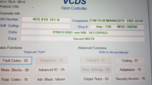

Aber nochmal was anderes. War gerade am schmalen und habe nochmal versucht ins STG 07 mit dem generierten Code rein zu kommen um TV max frei zu schalten.Vorher habe ich alle Fehler rausgelöscht. Keine Chance.Hat da noch jemand ne Idee. kann es am VCDS liegen
Kannst Du nicht codieren. Du musst eine codierbare Batterie wählen. Nimm eine AGM Batterie, daß ist übrigen eine Gel/Fließbatterie. Der Witz ist der Kälteprüfstrom - Leistungsabgabe.
Mit AGM, auch 95 AH hast Du keine Probleme und die ist um Längen besser als eine Standard 110 AH Batterie.
Bin mal gespannt, ob ich die 105er AGM überhaupt codiert bekomme. Ist ein BEM mit Endkennung B drin, aber auf dem letzten 240er Datenstand.
das wird nicht gehen, hier ist der user DarkRider der hat das gleiche problem gehabt, er musste auch das BEM mit wechseln.
Habs gefunden...er hatte Steuergerät Endkennung A mit 230er Datenstand...ich hab B mit 240er Datenstand, sprich dem neuesten für das B-Steuergerät. Bin gespannt.
