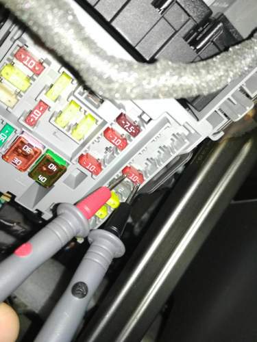

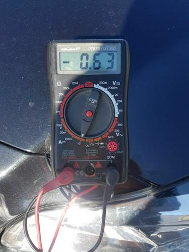

Leider leert sich die Batterie immer von selber. Messung hat nun ergeben das ein Ruhestrom von 0,7A mindestens dauerhaft anliegt. Ziehe ich die Sicherung 43 im Motorraum geht es runter auf unter 100mA.
Ja, mein Auto hat S/S , wie nun weiter bzw was hängt dort dran. Es nervt gewaltig.

Sicherungen ziehen sind heutzutage nicht mehr zielführend da dadurch Steuergeräte die sich im deep sleep befinden, wieder aufgeweckt werden und deine Messung verfälschen.
Wenn man die Sicherung eines Steuergerätes zieht ist für das Steuergerät nichts mehr mit aufwachen. Selbst wenn man Lasten abtrennt ist das idR kein Grund für ein Aufwachen des Fahrzeugs, sofern man z.B. die DWA in Ruhe lässt.

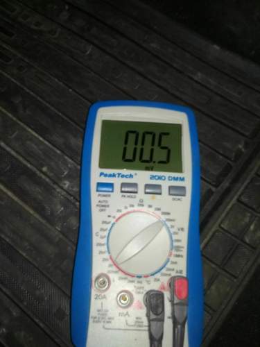

Schau dir auch mal die Abweichungen in der Tabelle zwischen den Abstufungen an, also sollte das Messgerät deutlich besser als 0,1mV auflösen um nicht massiv danebenzuliegen.
MfG BlackTM
Die Matrix dient lediglich der Vollständigkeit, ich behaupte selbst ein 10€ DMM mit einigermaßen brauchbaren Messspitzen ist von der Auflösung in der Lage, 700 mA Ruhestrom per mV drop anzuzeigen, verstehe deine Kritik daher nicht.

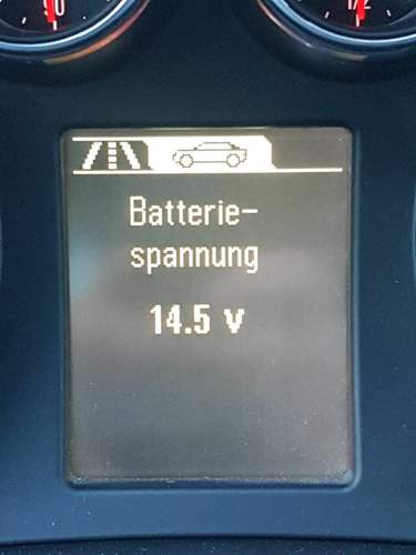

Dann schau mal in den verschiedenen Foren im Internet nach... es gibt reihenweise Probleme mit Unterspannung der Batterie das morgens plötzlich nichts mehr geht.Egal ob Standheizung oder auch Kurzstrecken...
Auch wenn von Opel gesagt wurde nach jedem Neustart sollte man wenigstens 13km fahren. Schwachsinn wenn die Lichtmaschine nur 12 bis 12,2 Volt lädt... da wird nichts voll.
Da muss jede Batterie kaputt gehen.
