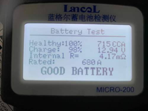

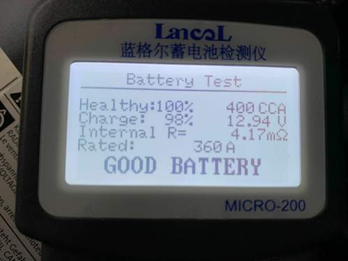

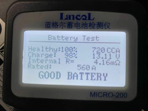

ich messe manchmal am Wochenende den Ladungszustand der Batterie vom T-Roc (1.5 TSI OPF DSG IQ.Drive 110kW) meiner Frau. Obwohl ich erst letztes Wochenende die Batterie mit dem CTEK 5.0 Ladegerät aufgeladen hatte, war heute der Batteriestand bei 36% (!), gemessen mit einem speziellen Batterietester (DIN 360A). Ich habe auch schon etliche andere Testmodi ausprobiert (CCA, SAE, GB). Als Dateianhang habe ich nur Bilder nach der Aufladung, deshalb die guten Werte.
Meine Frau fährt täglich rund 20km, das ist keine große Strecke, aber deshalb auch der Benziner und kein Diesel. Natürlich ist mir klar, das bei kalten Temperaturen sowie vielen Verbraucher (Sitz- u. Lenkradheizung) die Batterie belastet wird, aber bei nur 1/3 der Batteriekapazität komme ich ins Grübeln. Da macht die Batterie bald schlapp. Wäre eine neue Batterie ein Garantiefall?
Nachdem aber alles andere zur vollsten Zufriedenheit läuft, vermute ich keinen Defekt der Lichtmaschine. Eher die Vermutung, dass die Lichtmaschine falsch dimensioniert wurde. Gibt es ähnliche Beobachtungen von anderen T-Roc Fahrer/innen?

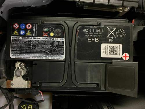

Welchen Batteriehersteller hast du ?
Es gibt bei VW unter anderem auch beim T-roc eine Batterie eines bestimmten Herstellers die mangelhaft ist . TPI (Technische Produkt Information )

Betroffen müssten die 70AH EFB Batterien des Herstellers Moll sein.
Hersteller bin ich mir sicher. Bei dr Kapazität nicht .
Also meine Frau hat die Moll EFB mit 69AH im T-Roc, siehe Bild. Interessanter Weise hatte ich die Moll EFB mit 70Ah schon vor 3-4 Jahren auch in meinem Tiguan und nach 2 Jahren musste ich die Batterie tauschen. Spricht nicht für den Hersteller!

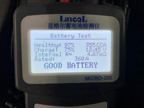

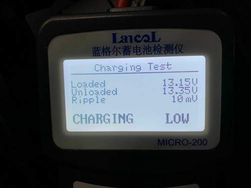

Ich habe heute Morgen noch mal nachgemessen. Gestern voll geladen (98%) und heute nach 18h nur noch 75% Ladezustand, d.h. die Batterie hat eindeutig einen Defekt oder der T-Roc hat ein Ruhestrom-Problem. Mein Batterie-Messgerät hatte auch noch die Testmodi "Chsrging Test und Cranking Test", siehe Bilder im Anhang.
Cranking "Normal" aber Charging Test nur "Low", d.h. die Batterie kann die Ladeleistung nicht aufnehmen oder die Lichtmaschine ist defekt.
