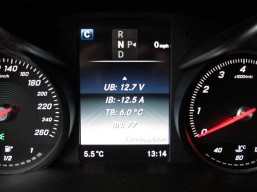

Ich vermute dass meine Batterie nicht ordnungsgemäß geladen wird. Der Grund ist,
dass sich das Start/Stopp System nicht mehr einschaltet.
Um das zu prüfen, schalte ich jetzt nach jedem Motorstart morgens und abends bei der Fahrt ins Büro und zurück (36km je Richtung) das Werkstatt Menü ein (Menü Tages KM und gesamt KM, dann
Taste Hörer abheben und OK gleichzeitig mehr als 5 Sekunden drücken).
Im Menü Fahrzeugdaten steht unter BN bei mir zurzeit der Wert 69 und abwechselnd 0.
Steht statt der 0 eine 100, wird das Start/Stopp System grün. Die 69 werden morgens wieder zu 66 oder 67 und dann abends wieder zu 69. Unter IB steht wahrscheinlich der Ladestrom der Batterie.
Nach 36 Km steht dort ca. 1,5 A. Das schein mir viel zu wenig um die Batterie auf 100% zu laden.
Mich würde jetzt interessieren, welchen Wert ihr bei (vermutlich) vollgeladener
Batterie und BN stehen habt.

Habe auch das MXS 5 (ca. 65€), das liefert max. 5A Ladestrom.
Im Anhang zu sehen: bei Motor und Zündung aus ziehen Steuergeräte etc. schonmal > 10A. da geht dem MXS 5 die Puste aus...
Ev schaft das MXS 10 (10A) das ja. Das hat eine Supply-Funktion: Stromversorgung für 12-V-Geräte bis 10A (ca. 150€). Gibt auch noch das MXS 7: Stromversorgung für 12-V-Geräte bis 7 A (ca. 120 €).

BN_77

Versuche mal folgende Anleitung (ML bzw. GLE):
KI auf Reise, dann innerhalb von 5 Sekunden die Taste Telefon abnehmen und fast zeitgleich die ok Taste drücken und gedrückt halten.
PS: Motorhaube, Türen und Kofferraum vorher schliessen.

Danke ! Es hat geklappt ! Man muss zuerst Taste Telefon und dann OK drücken. Ich habe gleich beide gedrückt und deswegen nichts geklappt.
Die Werte sind aber für 9 Monate alte Fahrzeug sehr Bescheiden 🙄
Vor allem ,vor einem Tag 800 km gefahren und ein Tag danach so was .
Die Betriebsspannung ist niedrig. Mein ML zeigt einen Wert von ca. 12,5 V an. Auch der Stromverbrauch liegt bei meinem Fahrzeug - je nachdem ob das Radio, Navi und natürlich Steuergeräte Strom ziehen - bei 8 bis 10 A.
