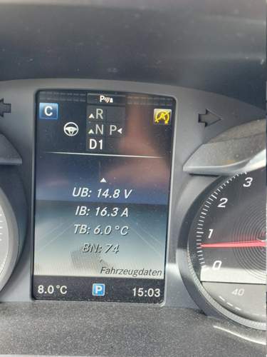

@hotfire schrieb am 11. Januar 2024 um 09:13:51 Uhr:
Erste Mal sogar BN 100 bei beiden Werten und das sogar mit noch 4,6 Ampere Ladestrom
Vorher entladen durch Standheizung, also nach tiefer Entladung wird definitiv danach höher geladen.
Das ist mir auch aufgefallen: Nach der Benutzung der Standheizung und anschließender Fahrt, funktionierte auf einmal die Start-/Stopp-Funktion wieder, die ich in der letzten Zeit vergessen hatte abzuschalten.
@mike-wst das verstärkt meine Vermutung das durch das Ladekonzept der Akku im Normalbetrieb nicht auf 100% Zielwert geladen wird sondern tiefer bereits Schluss ist.
Nur wenn es eine deutliche Entladung gab wird scheinbar verstärkt geladen - mehrfach jetzt so beobachtet

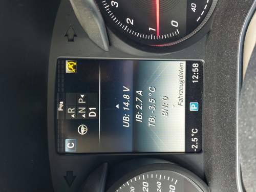

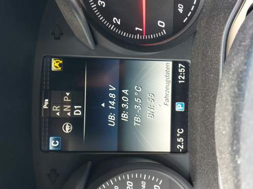

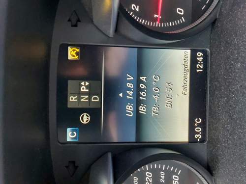

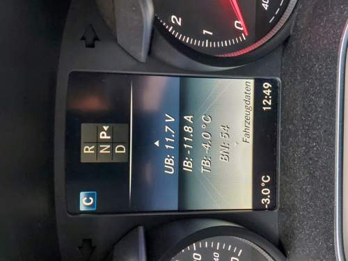

S205 T, EZ 12/2015, 64.000km, Batterie MB/Varta 80Ah (6 1/2 Jahre alt), fast nur Kurzstrecke
Frage zu Ladestrom
Vor dem Start sind die Batteriewerte z.B.
UB: 11,7 V
IB: -11.8A
TB: -4.0 C
BN: 54
Direkt nach dem Motorstart:
UB: 14,8 V
IB: 16.9 A
TB: -4.0 C
BN: 54
Der IB-Wert sinkt kontinuerlich. Nach ca. 3min:
IB: 5.8 A
Nach ca. 8min:
IB: 3.0 A
BN: 55
Nach ca. 13min:
IB: 2.4 A
und dann bleibt der Wert bei ca. 2.5A.
Bei BN 55% fehlen ja 25Ah bis BN 80%. Mit 2,5A muss ich dann 10Std fahren!
Ist es normal, dass die Batterie mit nur 2,5A geladen wird? Die Lichtmaschine kann doch viel mehr liefern (interner Verbrauch 10-20A (?) + 2,5A Ladestrom).

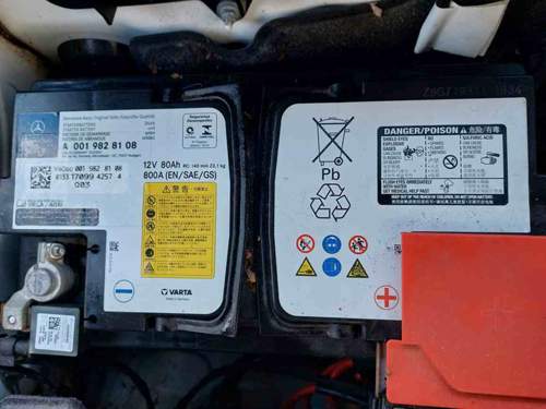

An unserem S205 C180 BJ2015 (mit Standheizung) ging die original vom Hersteller viel zu klein dimensionierte (glaube 65Ah) Batterie (verständlicherweise) im Jahr 2018 mit allen bereits bekannten Beeinträchtigungen in die Knie.
Diese habe ich dann durch eine Varta AGM 12V 80Ah Teile Nr. A001982790826 ersetzt.
Seit dem ist Ruhe, d.h. die Varta verrichtet zuverlässig ihren Dienst, die S/S Automatik arbeitet (leider auch) wieder.
In den Wintermonaten, bedingt durch häufige Kurzstreckenfahrten, kommst sie mind. 1x im Monat ans Ctek.
