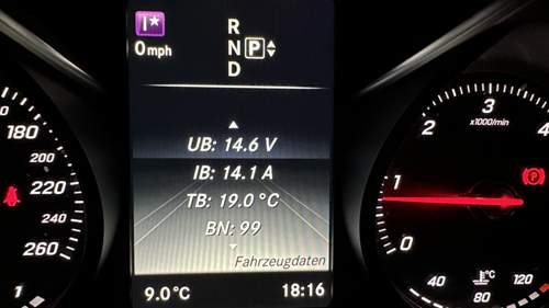

Da ich hier viel über die Batterie-Probleme bei W/S205 im Zusammenhang mit Start/Stop Funktion lese. Werde ich hier paar allgemeinem Worte zur der Technik und Steuerungslogik dieses System schreiben.
Ich betrachte hier nur das reine 12V System ohne Hybrid und Hochvolt Systeme.
Das System besteht, wesentlich, aus:
Batterie, B95 Batteriesensor, Lichtmaschine ohne integrierte Spannungsregler und Steuergeräte: SAM vorn, Antrieb und Motor.
B95 ist ein Messinstrument der die Spannung, Strom, und Temperatur erfasst und an Stg. SAM-vorn weiter gibt und von da wird es über Can-B „weiter verteilt“
Aus diesen Daten wird eine Lade / Endlader Kennlinie für die Batterie berechnet.
Da aber die Batterie so gut wie nie, im einem rutsch, voll geladen, entladen und wieder geladen wird ( das passiert im normalen Betrieb niemals ). Ist die Errechnete Kennlinie nur „so gut wie gut man die aus vorhandenen Daten errechnet kann“.
Die gemessene Daten von B95 + die errechnete aktuelle Batterie Kapazität ( ist nichts anderes als der aktuelle Punkt auf der berechnete Kennlinie ) kann man sich im im KI im Werkstatmenü zeigen lassen.
Dabei sehe man da:
UB – Batterie-Spannung im Volt,
IB - Strom im A (positive Werte = Batterie wird geladen, Negative = Batterie wird entladen ),
TB- Batterie-Temp sollte klar sein

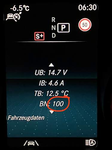

BN- erste Wert, ist die Berechnete Batterie-Kapazität im %, zweite Wert, „Energiefreigabe“( Anzeigte Werte springen zwischen Wert 1 und Wert 2 ständig um ) sagt nur ob das Energiemanagement die Energieanwendungen frei gibt oder nicht, 0 – off, 100 – on.
( nicht verwechseln mit Komfortabschaltfunktion )
Dieser Wert gibt an ob der Bedienung für z.B S/S erfühlt sein ( 100 ) oder nicht ( 0) .
Das der Wert 100 zeigt, bedeutet aber noch langer nicht ob die S/S eingeschaltet ( grün ) ist, Energiefreigabe ist nur ein von vielen Bedienungen, die erfühlt sein müssen, um der S/S einzuschalten.
Die Freigabe hängt ursächlich von zwei Parameter, aktuelle Batterie-Kapazität und Temperatur.
Da mir keine genaue Daten ( Maps ) zu der Steuerung vorliegen, kann ich nur meine Beobachtungen hier weiter geben.
Je wärme es wird, desto frühe ( bei niedrigere BN ) wird die Energiefreigabe erteilt ( 100 )
Bei temp. unter 0°C brauch man ca. 80% BN, was für ein normale Betrieb im ein Auto schon ziemlich hoch ist. Aber schon bei 1-3°C im plus ist die Energiefreigabe bei 77% usw.
Noch kurz allgemein zu Ladezustand von ein Batterie im Auto. Da eine AGM Batterie ( im Grunde andere auch ) nur bis zum ca. 80% schnell geladen werden kann.
Wenn man 100% Ladezeit nimmt, dann entfallen theoretisch ca. 50% auf Ladung von 0 -80% und die restliche 50% Zeit auf Aufladung 80-100% ( in der Praxis ist das noch gravierende).
Ist der Tatsächliche Batterie-Kapazität im Auto oft nur zwischen 60% ( zb. Kurzstrecken, Winter ) und
80%, nur nach längeren Fahrten ( hier spielt nicht die Länger sondern Zeit vor allem eine Rolle ) ist der Ladezustand deutlich Höhe.

Der BN-Wert pendelt nich hin und her, er zeigt 2 Werte abwechselnd an. BN und ob Start/Stopp betriebsbereit ist. Bei 100 funktioniert SS auch. Ich glaube, 110 gibt's auch noch.

Wenn mit der Batterie und dem Generator alles in Ordnung ist, wird sich das in wenigen Zyklen auf über BN 90 einpendeln.
Beschleunigen kann man’s tatsächlich, in dem man die Batterie randvoll lädt, dann startet es meistens mit einem BN um die 95-99.
BN für Ladezustand (SoH / SoC ) werte von 1-99
BN für Energiefluss kennt 0/100/110/111

Erste Mal sogar BN 100 bei beiden Werten und das sogar mit noch 4,6 Ampere Ladestrom
Vorher entladen durch Standheizung, also nach tiefer Entladung wird definitiv danach höher geladen.
BN 100
