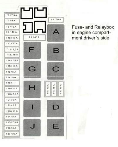

Hallo Zusammen,
leider ist mein SL 55 AMG Bj. 2004 -Japan Re-Import- auch von diesem Dilemma betroffen seit ich Ihn habe (mittlerweile das 2. Jahr).
Habe im Zuge der Fehlersuche eine neue Bordnetzbatterie und eine neue Alarmhupe eingebaut. Die Batterien im Alarmhorn waren natürlich schon ausgelaufen was manchmal zu Fehlfunktionen der Hupe führte. Zudem hatte ich noch eine neue Luftpumpe (Abgas) und die NTK-Pumpe auf Grund von Defekt erneuert.
- Messung im Sleep-Modus beträgt ca. 300 mA/h.(Stellt sich ca. nach 10 min ein nach dem das Auto verriegelt wurde).
- Messung mittels Multimeter -in Reihe mit der Bornetzbatterie geschaltet.
- Türen/Motorhauben- und Kofferraum Verrieglung jeweils geschlossen, Zentralverriegelung zu.
Habe dann in den 3 Sicherungskästen (2 im Motorraum der 3. hinterm Beifahrersitz) jeweils jede Sicherung nacheinander gezogen bis alle draußen waren. Leider ist der Ruhestrom konstant bei 300 mA/h geblieben.
Bin jetzt echt am ende mit meinem Latein.
Hat jemand vielleicht noch ne Idee??
Gibt es noch weitere Sicherungskästen vielleicht?
Grüße Zoki
Die alarm sirene lauft über sicherung 25 (7.5A braun) links unter die Motorhaube. Du kannst die Sicherung ziehen und mal sehen ob das das Problem löscht. Innerhalb die sirene sind batterien gelötet die natürlich kaputt gehen. Ihre Säure zerstören die platine.
