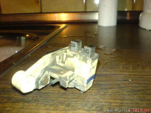

Habe mir heute einen neuen Regler eingebaut. Ja, dauert ca. 5 min. und hat was bei 28€ gekostet
Der alte sah aber noch gar nicht so schlimm aus, wie ich finde.

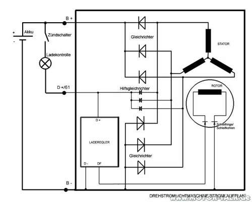

Hintergrundinfo: Ein generator und ein elektromotor sind vom aufbau her das gleiche. Drehst du den generator an, erzeugt er strom. Führt man so einem teil strom zu, erzeugt es bewegung. Sollte die lima nicht tun, aber so viel zur theorie.. Eine lima kann strom verbrauchen und erzeugen.
Die diode kannst du dir vorstellen wie ein ventil für strom. Funktioniert sie, lässt sie den strom von der lima zur batterie durch (Batterie wird geladen), aber nicht umgekehrt - sodass die lima keinen strom verbrät wenn der sie nicht angetrieben wird. Is so eine diode kaputt und lässt strom in die falsche richtung durch, fängt die lima an strom zu verbraten sobald sie nicht mehr läuft. Aus dem generator wird ein motor. (Nur dass sich da nicht viel bewegt. Ob sich eine lichtmaschine einfach so drehen würde wenn man strom anlegt sei mal dahingestellt, es geht mir nur um das prinzip der umgekehrung.) Klar soweit? 🙂

Nur dass eine Lima kein Motor ist. Denn ein Motor ohne Dauermagnet benötigt einen Regler, damit er weiterdreht. Also wird durch die Lima bei defekter Diode nur Strom verheizt, wie bei jeder herkömmlichen Heizung. Denn das ist auch nur ein Draht mit einem hohen Widerstand..
Und wieso zum fesnter rausgeschmissen? Wenn die Lima nun doch Fritte ist, dann kommt der halt in die neue (gebrauchte) rein. Gut ist. Und die Zeitangabe mit 15 min ist ja wohl mehr als lächerlich...hast dich bestimmt bei jedem Motor, dens auf der Welt gibt danebengestellt, und gemessen. Und siehe da, genau nach 15 min Volllast ist der kaputtgegangen 😁
Wenn die Anzeige im Cockpit nicht leuchtet, dann gibts keinen Erregerstrom. Punkt. Somit lädt die Lima nur in Ausnahmefällen, je nach verbautem Regler. Der Bosch Regler z.b. mekrt das Fehlen der Erregerspannung, und schaltet selbsständig um, wenn einmal kurz über 2500U/min gedreht wird.
