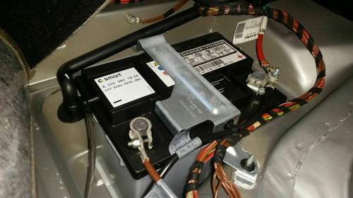

EIngebaut war die, siehe Bild:
2015-09-29-15-07-13

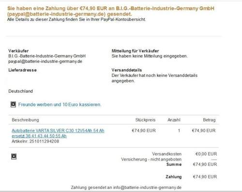

Meine etwas kleinere hat vor 2 Jahren 74,90 Euro gekostet, just for Info.
Kostet jetzt 76,90 €.
http://www.ebay.de/.../251011294208?...
Und man da vielleicht noch was sparen, denn es gibt die Schaltfläche "Preisvorschlag senden".
Smart-batterie-2015-paypal
