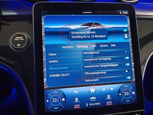

Ich hab es für mich jetzt für alle Zeit und immer gelöst. Das Batterie Problem besteht bei mir nicht mehr, weil ich wenn ich das Fahrzeug über Nacht abstelle, den tiefen Ruhestand aktiviere und das funktioniert prima.
Seitdem kann ich beliebig oft das Fzg. auf und zusperren den Kofferraum öffnen und es kommen keine Fehlermeldungen mehr und beim nächsten Start funktioniert auch wieder sofort start stop.
Alarmanlage ist natürlich deaktiviert aber das Fahrzeug steht sicher

@Charles39
Hier eine Lösung für dich, ist zwar von 206 gibt es aber auch für den223 denke ich.
link
W206-ruhestand
