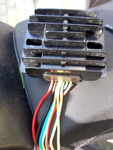

So jetzt mal wieder zum ursprünglichen Thema. Hab heute noch mal den laderegler fotografiert, vielleicht erkennt ja jemand darauf etwas was Sinn macht

Mein Tipp: Verscherbel das Ding weiter, an der Elektrik wurde meines Erachtens schon rumgepfuscht. Der schwarze Draht aus dem Regler gehört normalerweise auf Zündschloßplus (Kl. 15).
Gruß Wolfi

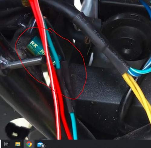

Mehr als 6 Drähte ergeben bei einem Drehstromreglergleichrichter für eine permanenterregte Lichtmaschine meines Erachtens keinen Sinn, meistens sind es nur 5 Drähte. Einzig für eine Ladekontrollleuchte (z.B. als Batteriesymbol im Cockpitinstrument) käme der zusätzliche Draht in Betracht, was jedoch bei deinem Chinamoped kaum vorhanden sein dürfte.
@Grunifun
Den ordentlichen Anschluß eines 7-Pin Drehstromreglergleichrichters kannst du auf der Schaltskizze im Anhang ersehen.
Ich bezweifle jedoch äußerst stark, daß sich die Pfuscherei mit dem Kondensator an deinem Chinamoped in einen sinnvollen Zusammenhang mit dem Schaltplan für den Symroller mit Batterieladekontrollleuchte bringen läßt.

Bei anderen Modellen ist eine Batterieladekontrollleuchte verbaut, also kann es ja gut möglich sein, das dieses Teil auch für andere Modelle verbaut wird. Ist natürlich für den Herrsteller dieses Teiles natürlich sinnvoll es so auszurüsten, das es bei mehreren Modellen passt. Ich habe das Teil jetzt mal bestellt und bin gespannt, ob es wieder funktioniert.
Melde mich sobald ich das Teil verbaut habe und mal alles duchgecheckt habe.

PS: Du hast doch hoffentlich nicht einen 7-Pin Reglergleichrichter geordert, wie er derzeit noch eingebaut ist und erst nach einem Umbau an die Kabelbaumstecker deines Mopeds passt.
Der 6-Pin Regler, welchen du weiter oben im Thread verlinkt hast, passt vielleicht eher zu deinem Fahrzeug. Mehr als der Austausch gegen ein (hoffentlich besser passendes) Neuteil bleibt dir ja eh nicht übrig, oder möchtest du etwa die Improvisation mit dem "fliegenden" Kondensator auch am neuen Reglergleichrichter beibehalten. 😉
