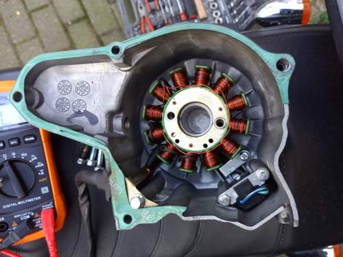

So jetzt nochmal ein kleines Update Zwecks der Lichtmaschine, so sieht das Dingens von innen aus, also auf der ersten Blick (siehe Foto) sehe ich jetzt nichts was irgendwie beschädigt ist oder verbrannt. Wie kann ich gucken ob hier was defekt ist?
Habe jetzt mal den Widerstand bei allen 3 Polen gemessen und komme bei allen auf 0,9Ohm, ist das ein normaler Wert? Bei den grün weiß/Blau weiß komme ich auf 182,5Ohm.

Ja leider ist kein Stator momentan verfügbar, werd wohl dann noch etwas warten müssen, bis ich das entsprechende Ersatzteil bekommen kann.
In der Zwischenzeit werde ich alle Kabel einzeln nochmal durchmessen und gleich mal alle Kontakte reinigen. Vielleicht ergibt sich ja hier ein Fehler.

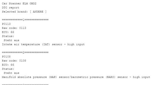

Leider scheint das OBD bei dem Model nicht zu funktionieren, obwohl ein Steckerdafür vorhanden ist. Sonst könnte man ja mal die Daten darüber abrufen.
@Grunifun schrieb am 6. Oktober 2023 um 05:49:49 Uhr:
@Grunifun
Das Ladesystem deines China Mopeds läßt sich nicht über die OBD Schnittstelle prüfen, einzig die Bordnetzspannung wird durch die ECU bei der Berechnung der Öffnungszeit des Einspritzventils berücksichtigt.
Ein neuer Limastator wird dein Ladeproblem nicht beseitigen. Du solltest besser die Verkabelung prüfen, insbesondere sämtliche Steckverbindungen des Ladesystems, an denen nicht selten Übergangswiderstände, z.B. durch Korrosion oder schlechten Kontakt auftreten und damit zu einem Spannungsabfall führen.
Wenn die Ladespannung bei laufendem Motor zumindest höher als die Batteriespannung bei eingeschalteter Zündung und stehendem Motor ist, wird die Batterie schon mal nicht entladen. Das ist auf alle Fälle ein signifikanter Unterschied zu deinen geposteten Meßwerten zu Beginn des Threads.
Lade den Bordnetzakku mit einem externen Ladegerät nochmals ordentlich voll und wiederhole die Ladespannungsmessung. Der Akku ist sehr wahrscheinlich durch Tiefentladung (Fahren bis zum Ausgehen des Motors) bereits geschädigt.

OBD Gerät liest erstaunlich viele Daten aus dem Datenspeicher, auch die Spannung. Werd mal die ensprechenden Sensoren einprogrammieren, und bei der nächsten Fahrt mal aufzeichnen.
