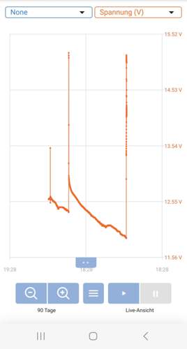

Wir haben im unserem 480QLK eine Optima 12V AGM Batterie für dem Mover und Leuchten/Pumpe für Wasser.
Per Victron App kann ich Ladezustand und Spannung verfolgen. Der Verkäufer sagte mir, das ich bei Ladezustand unter 60% oder im Winter alle 4 Wochen nachladen muss.
Batterie würde such bei Kälte entladen.
Jetzt nach 5 Wochen ist die Spannung auf 11,9V gefallen und Ladezustand ist aber noch 100%.
Wenn ich landstrom anschließe steigt die Spannung sofort auf 13,5V
Wie weit darf die Spannung trotz 100% Ladezustand fallen bis es kritisch wird?

Ich mache nachher mal ein Screenshot von victron und schaue mal wie sich die batterie in den nächsten Wochen entlädt
Update:
Nach 6 Stunden laden auf 14,1V
Dann abstieg auf 13,48V
Bleibt jetzt da.
Bin mal gespannt wie lange.
Screenshot von eben, Start des Diagramm Im mitte/ Ende Oktober bei Installation von Victron

Das ist der SmartShunt
@Christian0815 wenn du keinen Natoknochen hast, zieh doch nach dem Laden einfach mal den Plus, oder Minuspol ab und messe nochmal nach 1 - 2 Tagen. Wenn dann noch um die 13 V anliegen, können auch 12,8 sein, nochmal ein paar Tage warten, dann sollten es immer noch um 12,8 sein, wenn nicht, hast du entweder einen Abnehmer, oder das Ding ist wirklich im Eimer.

Ich schaue mal die Entladung...Laut victrin ist Abnahme 0
Zudem prüfe ich morgen mal ob alle batteriedaten in der app richtig hinterlegt sind
Und dann ziehe ich mal den minus. Immer testweise, ich melde mich dann wieder!

Ja, das wäre tatsächlich angebracht...immerhin wissen wir jetzt schon, dass es ein Victron smart shunt ist....
Wird das Rätsel um das Ladegerät auch noch irgendwann aufgelöst?

Das "Anzeigepanel" ist in diesem Fall ein Batteriemonitor (victron smart shunt) und der bewertet den Batterieladezustand hauptsächlich anhand von gezählten Amperestunden und nicht anhand einer Ruhespannung o.ä..
Wenn dem z.B. die falsche Batterienennkapazität eingegeben wurde oder sich der Batteriezustand (SOH) merklich verschlechtert hat, kann die Anzeige des Ladezustands (SOC) zwangsläufig nicht mehr stimmen und wenn bei einer Ruhespannung von 11,9V immer noch 100% angezeigt werden, stimmt definitiv etwas nicht....
