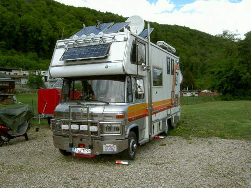

Ja das stimmt etwa mit der 80%, aber sobald die Batteriespannung die
Ja, sobald die Batterie entladen wird und verlässt die Erhaltungsladung und ein Strom grösser wie die Erhaltungsladung in die Batterie fliesst,beginnt ein Ladezyklusprozess, der verringert die Lebensdauer der Batterie,
es sind bei einer Bleibatterie ca 300-350 ladezyklen und bei einer AGM-950-1000 ladezyklen (je nach Hersteller),
wenn diese ladezyklen verbraucht sind, ist die Kapazittät der Batterie so um die 15%,man merkt es das der Ladestrom von Anfang an in die Höhe geht weil der Widerstand der Batterie sehr niederomig ist, man kann es
trotzdem noch laden aber der niedriger Widerstand wirkt dann wie Last und die Batterie sich in kurzer Zeit selbst entlädt und damit ist die Batterie verbraucht. Viele Wohnmobilhersteller prahlen mit serienmässig eingebauten
AGM-batterien, aber bauen nur das Ladegerät mit AGM Ladeanschluss ein, aber sonst nichts, wenn man die
Batterie schonen will, sollte man unbedingt eine Solaranlage haben und ein Ladebooster, da bei der Fahrt wird auch nur die Batterie mit 14,3V und nur zur 75% geladen, da wundern sich viele Womofahrer das
nach 2 jahren die Batterie kaputt ist. Man kann sich auch behelfen mit einem Lichtm. Regler für AGM Spannung
aber es ist nicht ratsam eine höhere Spannung dann on Bord zu haben, da brennen die Scheinwerferbirnen
öfter durch und die Starbatterie wird kochen, also bleibt nur ein Ladebooster wie ich schon oben beschrieben habe und wenn man eine Solaranlage am Bord hat, kann man tagsüber immer die Batterie voll halten, aber in
der Nacht hat man keine Ladung (wenn man z.Bsp. autark steht) und da wird die Batterie runtergefahren, aber
dadurch das am Tag Voll gehalten wird spart man schon einige Ladezyklen und das verlängert die Lebensauer der B. Ich habe diese Erfahrung selbst gemacht und da ich auf dem Womodach meine solarpanele el Aufstellbar habe,
laden die fast ohne Verlust,und der Ladebooster übermittelt die höhere Spannung an meine AGMs', für die Nacht
die Brennstoffzelle, da sind die Batterien immer Voll und der Kompresorkühlschrank belastet nichtmal die volle
Kapazittät, auch nicht der Wechselrichter, wenn man bedenkt das die Expressomaschine oder Heisswasserkanne
höchstenst 4min läuft und rechnet von dem Verbrauch des WR -150A/std durch 60x4- werden efektiv aus der
Batterie in den 4 min ca 6-6,5A entnommen, meine Batterien brechen damit garnicht unter 12V ! Jan
Pict1546
