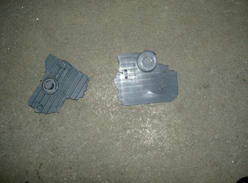

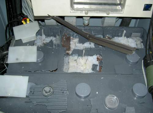

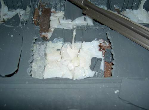

@Bodo0816 auch wenn hier OT - wir haben Rettbox, 24V NATO und natürlich alle Spannungwandler trotzdem auf Onbord-Batterie-System (hinter LEAB Wächter) um draußen immer jede Peripherie Laden zu können - MURPHY' S LAW bleibt hier trotzdem erhalten.
Und immer wenn ich gedacht habe, ich habe schon alles gesehen kommt was neues. Und ich habe schon einiges gesehen, Anfang der 90er war ich unter Anderem bei der Bundespost für die Pflege und Wartung der Batterieräume (Bleisäureakkus) zuständig, später beruflich und nebenberuflich viel mit Akku- und Ladetechnik und heute neben meinem Hauptamt selbstständig in der E-Technik und es gibt immer noch neue Erkenntnisse und alles entwickelt sich weiter.
Und wenn Deine einzige Drehleiter an der Einsatzstelle mit Stücken Deiner Gelbatterien nach Dir wirft, nützt auch Deine Power Station nix:
Piff
Paff
Puff
