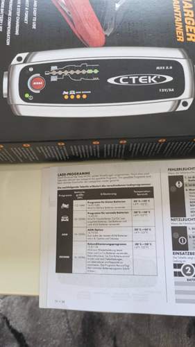

Hallo habe einen A4 Limousine 2.0 Baujahr 2014. TDI 110kw. Ich glaube ich habe eine AGM Batterie also die ist noch von werk aus drinne. Ist das richtig? Jetzt zu meiner frage mit dem CTEK gerät welches ich mir neu gekauft habe. Welches Programm wähle ich denn da? Man kann ja im Auto modus AGM und Recond gleichzeitig aktivieren oder doch nur AGM auswählen? Bräuchte da einen rat von euch. Siehe bild

AGM ohne Recond auswählen. Recond ist nur wenn die Batterie tiefenentladen war.
Sollte aber auch in der Bedienungsanleitung (vom Cetek) drin stehen
@sniffthetears @KKrHB da steht aber einmal im jahr und nach tiefenentladung deshalb die frage. Im winter hatte ich mal die meldung das batterieladung gering ist und habe es dann mit einem alten gerät von einem freund über nacht geladen.

@Schubbie hast recht lassen wir so stehn. Aber in der anleitung steht auch das man AGM zusammen mit Recond wählen kann. Nicht nur wenn total leer ist sondern auch einmal im jahr. Das würde bedeuten das ich AGM mit Recond zusammen aktivieren kann selbst wenn die batterie nicht leer ist. Will nix falsch machen
Richtig. Es soll halt eine Auffrischung sein. AGM aber nur wählen, wenn du wirklich AGM hast. Unser hat keine AGM, ist aber auch MJ. 2009 ohne Start / Stop und ohne Standheizung.
Nochmal, Wenn man nur Kurzstrecke Fährt, Batterie gelegentlich normal laden, Recond brauchst Du nur bei Tiefentladenen Batterien (egal ob AGM oder normal)
@KKrHB nochmal in der anleitung stehts anders. Entweder bei tiefenentladen oder einmal im jahr steht da. Da mein auto von 2014 ist und die batterie noch nie gewechselt wurde, könnte man laut anleitung mal Recond machen. So lese ich das dort

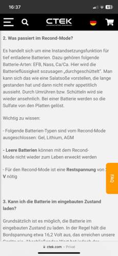

@KKrHB @Schubbie die frage ist ja auch ist es denn schlimm für die batterie (vorrausgesetzt es ist eine AGM) wenn ich jetzt das ladegerät an die pole im motorraum anklemme und dann AGM mit aktiviertem Recond lade? Ubd noch ne frage woher weiss ich wann ich mit Aktiviertem Recond laden MUSS?
