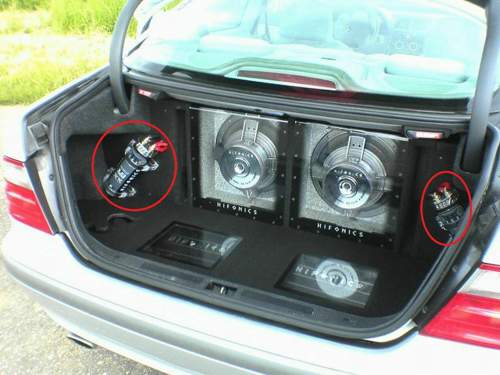

Beim Fahren ist alles unter 14 Volt verdächtig , außer du hast ne 5000Watt-Soundanlage an.

worktron:
"Beim Fahren ist alles unter 14 Volt verdächtig , außer du hast ne 5000W Soundanlage an".
Wenn die Powercaps dann erstmal aufgeladen sind... ;) :p :D
s. Bild.
