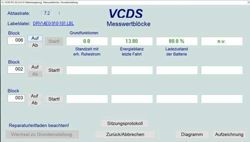

Danke für die Infos. Ladezustand ist nach zwei Wochen Stillstand im MMI 10%. Nach eine halbe Stunde Fahrt wieder 100% mit VCDS auslesen 80% (siehe Bild) Batterie ist zwei Jahre alt, (original Audi und codiert). Der Ruhestrom Messmethode ist schon klar, aber wenn der Kofferraum geöffnet ist, sind die Steuergeräte wach. Oder gehen die STG nach eine gewisse Zeit sowieso in Schlafmodus?

Ladezustand

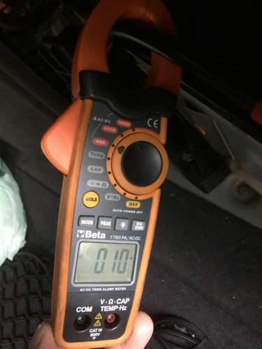

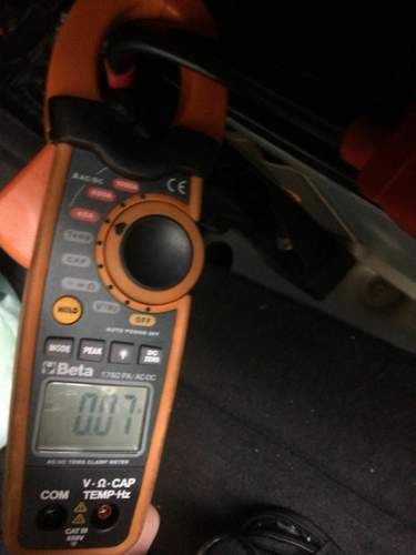

Moin, einfach das Schloss verriegeln bei geöffneter Heckklappe
Danke
Ruhestrom messen geht auch einfach mit Stromzange, oder? Dann musste ich die Batterieklemme nicht abziehen.
Nochmal Danke für deine Antworten
@themechanic007 schrieb am 6. Februar 2021 um 09:49:12 Uhr:
Wenn ich die geöffneten Türen manuell verriegele um an den Sicherungen den spannungsabfall zu messen ..geht nach ca 10 sec. Die warnleuchte an...das bedeutet klick klack klick klack und die warnleuchten leuchten...wie bekomme ich denn das Auto in den ruhemodus mit geöffneten Türen?
einfach warten ca. 30 Min ...
Also Türschnapper manuell verrieglen und 30min warten ?korrekt
Nur mit Türschnapper geht nicht (wegen Kessy),
einfach die Tür offen lassen und warten...

Wie hoch darf der Ruhestromverbrauch sein?
Dcc9a7b4-f1f2-41fb-a59f-670700ed665b
Bild #210101169
Ich meine, was um die 30mA
Der Ruhestrom liegt bei < 50 mA
Tür auf ohne Zündung ca. 7A - 12A
Zündung an ca. 20-25A
Also bei Zündung gehen gleiche 20 bis 25A flöten ?
Wie lange muss dafür das Auto an bleiben bis die 25A wieder aufgeladen sind ?
Ich glaube, die Lichtmaschine kann 190A oder so
Ja ich weiß aber wieviel A Ladestrom fließt zur Batterie ist die Frage . Wenn er bis 25A gleich verliert wie lange würde es dauern bis es wieder soweit ist wie vor der Zündung ?
Das kommt drauf an, wie lange wie viel Strom entnommen wurde.
