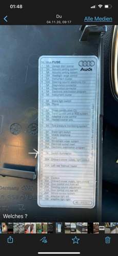

Nimm mal die eine Sicherung raus wie auf dem Bild zu sehen ist falls du s8 hast . Das sind die Beleuchtungen für die Türen und Armaturenbrett vorne . Bei mir passiert genau das wenn ich die Sicherung drin habe .
Keine Angst wenn du Licht an machst gehen die Tasten trotzdem an und wenn es hell ist brauchst du die Leuchten eh nicht
Schau mal ob das dein Probleme löst
Sag bewegend ob das geholfen hat
