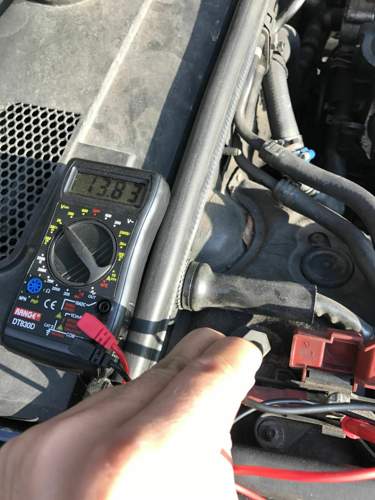

So, ich gab jetzt mal 3 Messungen bei laufendem Motor gemacht.
Messung 1 war an den klemmen im motorraum: 13,83V

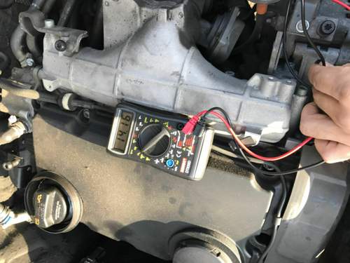

Messung 2 direkt an den Batteriepolen: 13,61V

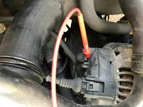

Messung 3 direkt an der Lima: 14,16V
Wie soll ich mit meiner Fehlersuche fortfahren?
Klemmen Motorraum
Lima
Lima +
+2
13,61 Volt an der Batterie ist zu wenig. So wird die nie 100% voll geladen. Du hast den 2.0er TDI? Wie ist der Starthilfeanschluss im Motorraum ausgeführt? Geht da der Plusanschluss so 90° nach unten weg? Es gab da bei einem User mal Probleme mit der Pressung vom Kabel was nach unten weg geht. War nicht gut gepresst. Dann hat man dort Übergangswiderstände. Wenn der Anschluss während der Fahrt heiß wird, wäre das ein Kandidat. 0,2 Volt Spannunsabfall von den Anschlüssen im Motorraum zur Batterie halte ich bei dem Querschnitt, ich glaub es sind 70 mm², für zu viel. Die Frage dabei ist noch wie viel Strom Richtung Batterie/ Verbraucher bei der Spannungsmessung geflossen ist.
Ich würde die Spannungsmessung noch mal wiederholen. Vorher vielleicht ne halbe Stunde fahren und dann alle Verbraucher wie Klima, Radio, etc. ausschalten und messen. Dann alle Verbraucher an und noch mal messen. Dann aber bei mittlerer Drehzahl. Im Leerlauf schaft die LIMA nicht die Leistung die drauf steht, und die Spannung bricht mit vielen Verbrauchern ein.
