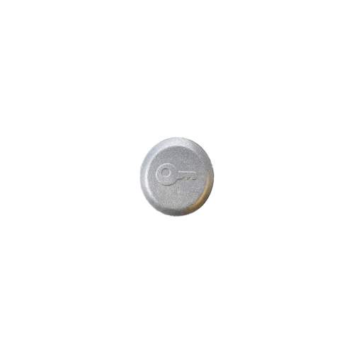

Auf jeden Fall vorher das Kofferraumschloss samt Schließzylinder Vernünftig Reinigen falls in der Vergangenheit nicht schon gemacht.
Ausserdem sollte man sich nach der Reinigung bei Mercedes das Abdeckdeckelchen für den Türzylinder Kaufen und in den Zylinder vom Kofferraumschloß stecken, danach nie wieder Probleme beim Öffnen des Kofferraums mit dem Schlüssel!
Die Zylinder Fahrertüre und Beifahrertüre sollten natürlich auch mit solch einer Kappe Bedeckt sein.
Ich weis nicht was diese Abdeckungen Heute kosten damals war es ca. 1,.€ das Stück aber auch wenn der Preis Heute etwas gestiegen sein sollte ist es gut Angelegtes Geld!
Bild #211261620
