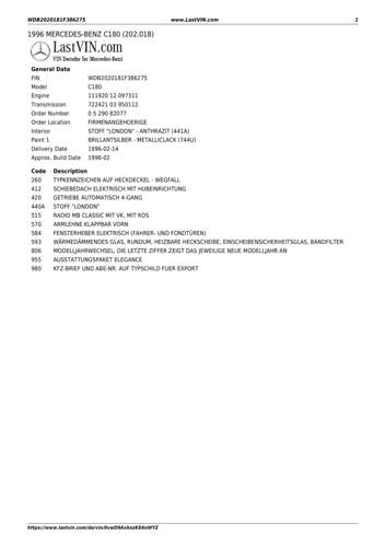

Hallo
Die VIN wurde nur gefragt um zu sehen welches Baujahr dein Fahrzeug ist. Ich habe nach geschaut er ist Baujahr 1996/2
Du kannst auf der Homepage gehen www.lastvin.com und gibst dort deine VIN ein dann bekommst du alle Daten wie dein Fahrzeug ab Werk an dem Erstbesitzer ausgeliefert wurde. Ich habe dir ein Foto davon gemacht ( Siehe Anlage )

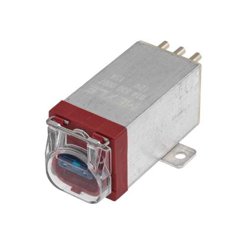

Das Relais muss nicht getauscht werden sondern nur die Sicherung vom Relais die auf dem Relais drauf steckt. Auf dem Relais ist ein Plastikkappe die du öffnen kannst dann kannst du die Sicherung wechseln und alles ist im grünen Bereich.
In der Regel liegt das Relais auf der linken Seite also im Motorraum ( Beifahrerseite ) Dort gibt eine Abdeckung die du Entfernen musst und dann siehst du das Relais. Sollte es dort nicht sein musst du suchen eventuell im Sicherungskasten weil dein Wagen für den Export bestimmt war. Wie das Relais aussieht siehst du in der Anlage ( Bild ) und in der Regel ist es mit einer Roten 10 Amp abgesichert bekommst du in jedem Baumarkt oder bei ATU für ein paar Cent.
Zitat:@BrabusMB schrieb am 15. April 2025 um 13:32:13 Uhr:
Zitat: Das Relais muss nicht getauscht werden sondern nur die Sicherung vom Relais die auf dem Relais drauf steckt.
Das ist nicht richtig.Das Relais selbst ist eine häufige Fehlerquelle. Kalte Lötstellen, schlechter Relaiskontakt, defekte Dioden (ja, da sind Dioden drin…)
Entweder man kann es durchprüfen, und das Relais selbst reparieren, oder man tauscht das ganze Relais gegen ein neues aus.
Die Sicherung ist nur ein Teil des ÜSR. Wenn die heile ist, muss das nicht heißen dass das Relais funktioniert.
Problem gelöst: Es war tatsächlich nur die 10A Sicherung, die durch war.
Jetzt muss ich nur noch das Relais retournieren und der Fall kann zu den Akten 😉
Vielen Dank für die Hilfe!
