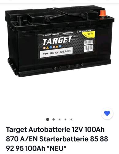

Hallo, ich hol das Thema mal hoch mit der Frage: kann jede Batterie vom x-beliebigen Hersteller eingebaut werden? Ist die Codierung nur bei VARTA Batterien möglich? Ich hab Target 100Ah online gefunden, werde meinen Dicken auch nur noch 2-3 Jahre fahren. kann man es dann empfehlen? Danke (A6 4F 2.7 TDI, VFL, Bj. 2008 Limo)
Zunächst ein Lob für dich, dass du einen vorhandenen Fred für deine Anfragen benutzt!:) Das war der freundliche Teil.
Wenn es um das Können geht, dann kann auch ein Akku aus einem älteren Fiat 500 eingebaut werden. Wie sinnvoll das ist, ist allerdings eine andere Frage. Bist du sicher, dass dir überhaupt an Beratung gelegen ist, da du ja offenkundig als Hauptargument nur auf den niedrigsten Preis schaust?! Um das Codieren musst du dir nicht wirklich Gedanken machen, jedenfalls dann nicht, wenn du den Fred nicht nur "hochgeholt", sondern auch gelesen haben solltest.
Auch das noch: Wenn du nun einen Billigst-Akku einbaust und der dann zufällig in der Zeit schlapp macht, in welcher du deinen Dicken verkaufen möchtest, was genau hättest du gespart?
Der Preisunterschied zwischen einem Qualitätsakku und einem Preiswertest-Akku liegt nicht bei 500 €. Kaufe ein Qual.-Akku nach Auswahl im Inet, dann ist das preiswert genug.

Die 3 Varta Batterien auf dem Bild sind für den 4f Vfl geeignet. Ich habe keine Standheizung und würde den mittleren bevorzugen. Sollte ohne Probleme passen?
Der Händler schreibt, falls aktuell eine AGM Batterie verbaut ist, soll ich die rechte mit (G14) nehmen. Woher weiß ich, ob ich eine AGM drin habe??

Sorry wenn ich mich da einmische, aber die Fa. BMZ beliefert Target mit Batterien und ist bei weitem keiner der schlechtesten Hersteller bzw. Lieferant hinsichtlich Batterien und Akkus.
Die günstigen bzw. niedrigen Preise rühren eher daher, dass sie sich mit ihrer Produktpalette in Europa platzieren möchten.
Ob das nun dennoch das richtige Produkt für den benannten A6 ist?
Nachfolgend zwei Statements, die ggf. als grobe Unhöflichkeit gesehen werden könnten. Aber - bitte - das sollen sie nicht sein.
Wenn du dich im Kofferraum deines Dicken bis zum Akku vorarbeitest, kannst du die Typenbezeichnung ablesen, dann weisst du es!
Es ist nahezu egal, welcher Akku-Typ tatsächlich in deinem Dicken verbaut ist!
Werksmäßig vorgesehen für dein VFL 2,7 TDI ohne Standheizung ist ein Varta mit 110 AH. Der Typ lautet dann: Varta Silver Dynamic 610 402 092. Das weiß ich, weil ich selbst so'n 2,7 VFL fahre und auch, weil ich jetzt gerade mal auf der Varta-Homepage nachgeschaut habe. Also kannst du diesen Typ bestens nehmen und wenn du via Inet nach günstigen Preisen schaust, sollte das auch wirtschaftlich kein Prob sein. Bei der Gelegenheit: beim evtl. Verkauf angeben zu können, dass vor wenigen Jahren erst ein neuer A verbaut wurde und dass das auch ein wirklich guter war/ist, ergibt ein zwar kleines, aber immerhin ordentliches Argument.
Lies mal im Fred was zum Codieren. Kürzest gesagt: unbedingt notwendig ist das nicht. Nur wenn ein gänzlich anderer Akkutyp drin war - z.B. einer mit nur 90 AH - , dann ist Codieren sinnvoll. Bei einem neuen Varta-A hättest du den Code ja im Preis gleich mit drin.
