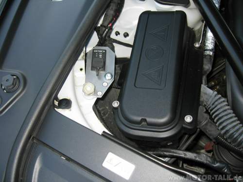

Meine selbstgebaute Lösung: Siehe Bild - (Kleines Blechteil mit Durchbruch).
Kein Problem mit DWA
Img-1824

Und genau dies sollte man nicht tun. Wird das Ladegerät direkt an die Batterie geklemmt, kriegt das IBS nicht mit, welcher Ladestrom in die Batterie fliesst, so dass später die Werte vom Ladezustand falsch sind und somit die Batterie im Fahrbetrieb nicht optimal geladen wird.
So genau ermittelt das IBS nicht. Es überwacht primär die Klemmenspannung, um gegebenenfalls Verbraucher abzuschalten. Im Wesentlichen sind (intakte) Bleiakkus immer noch autark und ziehen den Ladestrom, den sie brauchen. Gehe auch davon aus, daß eine exakte Kapazitätsbestimmung nicht wirklich stattfindet im System. Außerdem ist der Pluskontakt vorne im Motorraum selbst unmittelbar mit dem Akku verbunden. Aus welchem vernünftigen Grund sollte also Nachladen grundsätzlich nicht von Vorteil sein ? Gibt es etwa seitens Werk eine Empfehlung hierzu ?

Das stimmt nicht. Die Batterie wird sogar sehr exakt überwacht. Mit INPA kannst du sehen, wie oft die Batterie wann geladen wurde, wie der Stand vor 1,2, ... Tagen war, welchen Zeitraum sie 50%, 60%, ... geladen war, wie hoch der jeweilige Ladestrom bzw Entladestrom war/ist u.s.w.
Der Stützpunkt vorne ist so geschaltet, dass der Ladestrom erst durch den IBS geht.
Auch in der BA ist zu lesen, dass man die Batterie ausschliesslich über den Motorraum laden soll.
Aber meinetwegen kannst du das gerne ignorieren.
