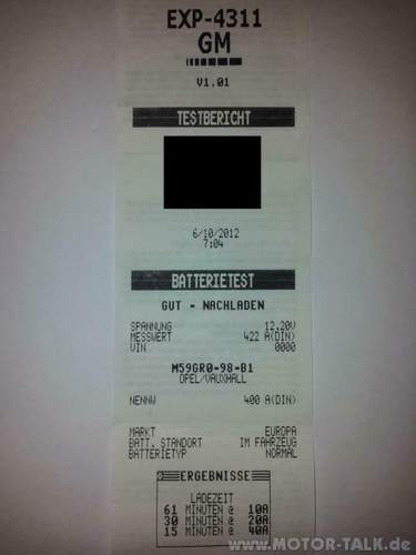

So heute Morgen wurde vor meiner Haustür der Test durchgeführt. Echt toller kostenfreier Service meines Autohauses, das Ergebnis als Anlage. Der Batteriezustand wurde als gut eingeschätzt aber ein nachladen wird empfohlen. 12,2 V und 422 A wurden direkt an der Batterie gemessen. Ich habe die org. Opelbatterie mit 70 Ah im Fahrzeug verbaut. Sie war bisher nur einmal komplett leer, als sich die LiMa verabschiedet hat. Das war vor ungefähr zwei Jahren.
Nach den in dieser Woche gefahrenen 700 km, ohne große Verbrauche wie Licht oder Heckscheibenheizung, muss ich davon ausgehe, dass die Batterie nach fast 3 Jahren nun mal nicht mehr ganz frisch ist. Mehr geht wohl nicht auch wenn ich nochmal soweit gefahren wäre.
Die Frage aber bleibt, warum die Batterie bei geringerem Fahrbetrieb aber ohne Standheizung, in den letzten 3 Wochen vor meiner Feststellung (11,5 V), so weit entladen war? Opel bietet mir noch eine Ruhestrommessung an, um Verbraucher ausfindig zu machen die eventuell Strom ziehen. Dazu muss das Fahrzeug aber einen Tag in die Werkstatt.
Übrigens ist der Testmodus nicht so ungenau, wie hier oft behauptet wird. Heute Morgen zeigte er 12,1 V und an der Batterie direkt waren es 12,2 V.
Über die Spannung kann man auch Aussagen über den Ladezustand machen. Laut Wikipedia bedeutet aber 12,2 V schwach geladen, 12,4 V wäre normal geladen und > 12,8 V wäre voll geladen. Mir bleibt also momentan nur die Beobachtung, gerade weil in kürze die Standheizung ihre Arbeit aufnehmen wird.

Batterietest-1

so nun habe ich doch eine neue Batterie erhalten. Opel gibt ja 3 Jahre Garantie auf die Batterie. Beim FOH wurde sie noch einmal geladen und getestet. Das Ergebnis war, dass sie defekt war und sehr schnell Spannung verlor. Nun liegen morgens 12,7 Volt an und beim Starten fällt die Spannung auch nicht mehr so stark ab. Also man muss einfach beharrlich dran bleiben.
