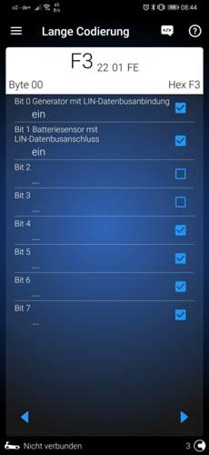

ich hoffe ganz auf eure Hilfe. Kurz zusammengefasst:
Fahrzeug: Audi TTS 8J MJ 2012 mit 137TKM, Roadster mit DSG
Problem:
08-2022: Fahrzeug macht laute Geräusche über Nebenaggregate, Generator ( LMA) wurde getauscht, Geräusch weg ( kein Eintrag im Fehlerspeicher)
09-2022: Fahrzeug startet morgens nicht mehr, kein Murks von sich gegeben, Batterie leer/defekt
Neue Batterie gekauft ( Zubehör) und bei Audi einlesen lassen
11-2022: Neue Batterie wieder komplett defekt, kann nicht geladen werden, folgende Fehler im Speicher:
STG01 --> U 1008 statisch - >unplausibles Signal ( das erste mal vorgekommen am Tag des
anlernens bei Audi, lt. Diagnose)
STG19-->Fehler 03406-> Steuergerät für batterieregelung, kein Signal statisch ( ebenfalls am
Tag des anlernes bei Audi
STG 61--> Fehler 02071->elektrischer Fehler im Stromkreislauf, statisch ( ebenfalls ab dem Tag
des Anlernen)
Nun habe ich die alte, original Audi Batterie geladen und wieder eingebaut, nun fährt der Wagen. Aber ich denke die Batterie wird nicht richtig geladen.
Ist es möglich, das Audi die Batterie falsch angelernt hat sodass diese nicht im Fahrbetrieb lädt? Wäre ja ein riesen Zufall das an dem Tag des anlernen das Steuergerät kaputt geht.
Vielen Dank für eure Antworten, Kabel habe ich auch schon alle kontrolliert an der Batterie.

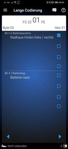

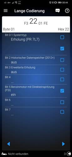

Themenstarteram 30. November 2022 um 7:45
2Guten Morgen allerseits,
kurz noch eine Frage. In meinem Menü ( STG 61) sind bei OBD 11 nur wenige Positionen zu ändern, gibt es einen speziellen Wert den ich bei dem Wechsel des Steuergeräts eingeben muss?
Danke euch!

Themenstarteram 30. November 2022 um 12:12
Update:
Neues batteriesteuergerät eingebaut, identische Fehler im System.
Beim löschen der Fehler kommt der Fehler direkt wieder.
Wagen geht morgen dann in die Werkstatt.

Eine Idee ist mir gestern noch gekommen, laut dem Ausleseprotokoll ist der Fehler schon einmal vor dem Batteriewechsel aufgetreten, und zwar am 25.08..
Ich habe im Kalender nachgesehen, an diesem Tag wurde meine Lichtmaschine/Generator eingebaut bzw. gewechselt.
Kann ein Fehler beim anschließen passiert sein? Aber grundsätzlich lädt die LIMA die Batterie.
In dem STG 61 unter Live-Daten Generatoridentifikation ( glaube bei OBD 11 steht das unter der Nr. 16) steht "Generatoridentifkator Bereich n.i.O".
Im Bereich " Beschreibung" kann ich Generator Hersteller, Generator Größe und Generator Reglergeneration einstellen.
Muss eine neue Lima angelernt werden? Ist ein OEM Teil von Hella gewesen.
Danke euch!
