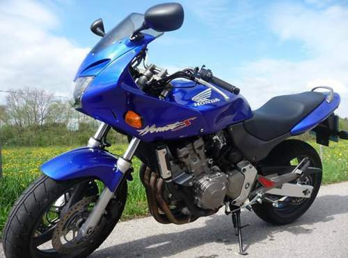

Hallo, Problem bei meiner 600er Hornet Bj. 2000, 95 PS. Batterie frisch geladen, mit Voltmeter überrüft und mind. 12,79 Volt auf der Uhr, Maschine startet normal, fahr 5km Bahnschranke zu, stell Motor ab und Maschine springt mangels drehung daes Anlassers nicht mehr an. Anschieben, kacke.......was kann das sein ?? HILFE !!!!!!!!!!!
