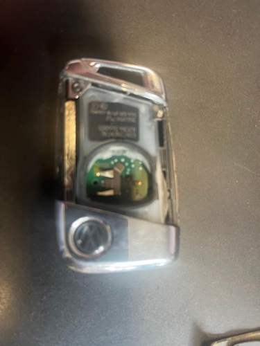

Bei meinem Passat B8 Baujahr 2017 (ohne Keyless Go), hat bis vor 4 Wochen alles gut funtioniert, in 8 Jahren 2 x Schlüsselbatterie getauscht. Jetzt habe ich 3 x eine Markenbatterie von Varta eingebaut, ist innerhalb von 3 Tagen wieder leer. 1 x war ich beim Schlüsseldienst, habe die Batterie tauschen lassen und das Gehäuse wurde von Innen gereinigt. Leider alles ohne Erfolg.
Hatte jemand von euch schon mal ein ähnliches Problem? Natürlich könnte ich für viel Geld bei VW einen neuen Schlüssel kaufen.
Ich habe schon 2 Schlüsseldienste im Internet angeschrieben, auch die haben abgesagt.

Wenn einwenig elektrisches Wissen und ein Multimeter vorhanden ist, würde ich den Strom aus der Batterie prüfen (mit und ohne gedrückte Taste) und mit dem des 2. Schlüssels vergleichen.
Darauf basierend kann man weitersuchen.

Danke für Deine Gedankengänge. Mit dem Ersatzschlüssel funktioniert alles. Bei dem schwächelnden Schlüssel habe ich innerhalb der 3 Tage einen Spannungsabfall von 3,2 auf 2,7 Volt und dann geht nichts mehr.
Hört sich nach Kriechstrom im Schlüssel an. Ist der in letzter Zeit feucht geworden?
Eine Möglichkeit, bevor man einen neuen kauft ist noch: soweit öffnen, Batterie entnehmen und mit reinem Alkohol spülen. Auftropfen lassen und mindest einen Tag offen warm liegen lassen, dass auch der Alkohol wieder vollständig raus ist. Falls er sonst neu müsste, ist das Risiko gering. Da doch anscheinend ein Multimeter vorhanden ist, wie ist denn der Strom?
Unserer Meinung nach hat der Schlüssel keine Feuchtigkeit gesehen. Trotzdem werde ich ihn mal öffnen und über Ostern auf der Heizung austrocknen lassen. Chance ist da. Danke!
Ausserdem werde ich über Ostern mal messen, ob ich Unterschiede im Stromfluss zwischen defektem und funktionierendem Schlüssel feststellen kann.

über Ostern habe ich mal den Ruhestrom beider Schlüssel gemessen.
- defekter Schlüssel 0,14 mA
- heiler Schlüssel 0,0 mA
Da sollte der Unterschied sein.
Leider bekomme ich den Schlüssel nicht weiter geöffnet, ohne ihn zu zerstören.
Die Abdeckung über der Platine, in der die Batterie sitzt, bekomme ich nicht ab. Kann jemand helfen?
Gruß und Danke
Schreibfehler: defekter Schlüssel 1,4 mA
