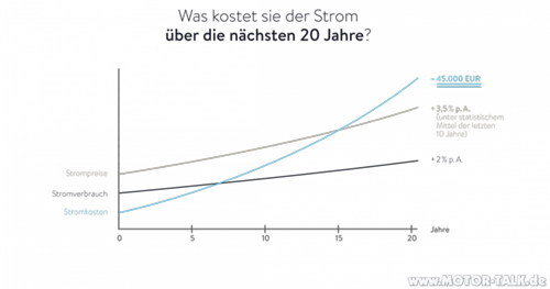

Habe ich jetzt grade zufaellig gesehen, vielleicht wirds ja noch was mit "meinem ladestecker" 😉
Vorbei sind die Zeiten, als das Verkaufen des selbst produzierten Solarstroms noch ein lukratives Geschäft war. Die zeitgemäße Alternative ist ein Heimakku, der den Strom nicht nur speichert, sondern bei Bedarf auch dabei hilft, das Netz zu stabilisieren. Schwankungen durch Elektroautos und erneuerbare Energien sollen so ausgeglichen werden. Die Nachfrage nach Lithium-Ionen-Akkus dürfte in den kommenden Jahren also noch weiter ansteigen – nur sekundär wegen elektrobetriebenen Fahrzeugen.
golem.de
Einspeisen ist nach wie vor lukrativer als ein Speicher. Das ist ein bezahlter Werbeartikel(Klick mal auf den Namen Autors). Die Netzstabilisierung ist ist auch nur etwas, an dem Sonnen etwas verdient, indem sie "ihre" ganzen Sonnenspeicher als Primärregelleistung zur Verfügung stellen.
Bezahlen musst du den erstmal. Ich wüsste auch nicht, wo man einen 4kWh-Akku bei Sonnen für 4000€ bekommt. Das war glaube ich mal ein limitiertes Sonderangebot für die Sonnenbatterie in Wohnungen. Die 6kWh ECO Hybrid Batterie von Sonnen kostet 8800€ + Installationskosten - also rund 10000€. Wie viele Jahre könntest du damit allein schon deine Stromrechnung bezahlen?. Wenn man die typischen Verluste beim Laden und Entladen der Batterie einrechnet (das sind ja erstmal jede Menge kWh, die nur dafür verschwendet werden) und sowieso jedes kWh, was in der Batterie gespeichert wird, keine EEG-Vergütung bekommt, dauert es länger als die erwartete Lebenserwartung(etwas mehr als 10 Jahre) des Speichers, bis er sich rechnet. Als bessere Alternative würde ich es daher nicht bezeichnen.
Damit die Rechnung aufgeht, hat Sonnen auch so eine lustige Grafik (siehe Anhang), wo im Mittel von 3,5% steigenden Stromkosten pro Jahr ausgegangen wird. Wenn man aber mal auf die letzten Jahre schaut, hat sich der Strompreis seit 2013 nicht verändert. Weil, Überraschung: Eneuerbare Energien haben mittlerweile konkurrenzfähige Stromgestehungskosten.
Die Tesla Powerwall 2 ist tatsächlich ein recht günstiger Akku, aber kann(bzw. sollte) nicht an der Netzstabilisierung teilnehmen, weil die Akkutechnik nicht so zyklenfest wie die von Sonnen ist.
Ich würde es mir eher umgekehrt wie im Artikel wünschen. Die Elektroautos müssen mehr werden und deren Akkus noch zyklenfester. Dann können die Elektroautos als Vehicle-to-Grid arbeiten. Zunächst lädt man sie günstig tagsüber auf der Arbeit (wo bleiben denn die günstigen Stromtarife für die Mittagszeit, wenn dort so viel Überschuss ist?) und kann dann einen Teil des großen Fahrzeugakkus für den eigenen Bedarf Zuhause ab dem Abend nutzen. Batterie zu Batterie ist einfach zu ineffizient, also sollte der eine vorhandene große Speicher des E-Autos im Zentrum von allem stehen.
Kunden-kosten-sparen-strom

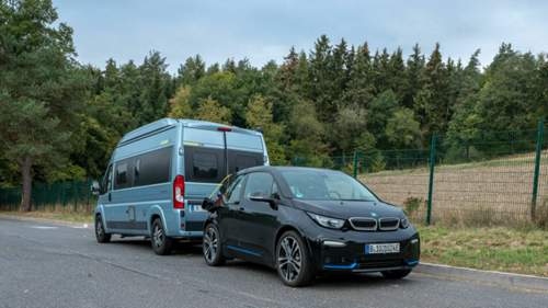

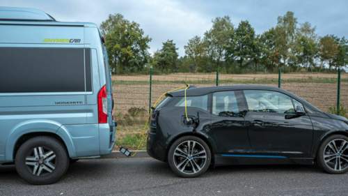

ich hole den thread mal wieder hoch, ich hatte damals versprochen ich berichte nochmal wenn ich weiter bin mit meiner inselloesung.
Erstmal die schlechte nachricht,
ich habe keine moeglichkeit gefunden aus einer 12V batterie ein auto zu laden ohne ueber einen 230V wandler zu gehen, was leider hohe verluste mit sich bringt. Das ist eine schande eigentlich.
Aber das glas ist halb voll,
ich habe eine loesung, eine die nicht alltagstauglich ist zum laden von batterieautos, sondern eher vergleichbar mit einem 5 liter reservekanister bei normalen autos. Also nicht geeignet um das auto damit voll zu tanken und schon garnicht regelmaessig, aber besser als nichts falls man ohne saft liegen bleibt.
Zum weiteren kopiere ich einen text und 2 bilder die ich bereits in einem anderem forum veroeffentlich habe:
Hm, poste ich das nun unter fiat/camping, oder i3?
Ich habe schon ein paar mal von der camper batterie den i3 geladen.
Das ist, fuer gewoehnlich, keine gute idee. Der strom im camper ist eh meist zu wenig.
Aber probieren wollte ich es und rausfinden ob es fuer den notfall eine loesung da stellt. (wie ein reservekanister)
Das batterie auto laed in dem fall mit 230V (ueber einen wandler) direkt aus den batterien des campers auf kleinster ladestufe.
Kleinste ladestufe bedeutet er braucht sehr lange, knapp ein tag (20h) um voll zu werden.
Damit hat der i3 dann eine sommerreichweite (unter sehr guten bedingungen) von 200km. (im winter eher 140)
Die kleine camper batterie haelt das grob eine halbe stunde durch und ist dann leer. (so leer wie man eine batterie machen darf)
Das sind dann vielleicht 5km reichweite. Also ein tropfen auf den heissen stein.
Hier (bild) habe ich zum ersten mal gleichzeitig den diesel laufen lassen.
Dabei sieht die sache schon anders aus.
Immernoch laden auf kleinster stufe (mein wandler schafft nicht mehr, das ist schon sein maximum, bei ca 1,5kw) aber in dem fall kam ueber solar gleichzeitig 150W rein und ueber den LiMa nochmal ca 850W, also 1KW rein und 1,5 KW raus.
Die differenz kommt aus der camper batterie, die das jetzt jedoch deutlich laenger mit macht.
Ganz grob 1,5 bis 2h koennte man so laden. Eine stunde bringt ca 10km.
Das ist alles andere als alltagstauglich, aber es koennte einem den hintern retten, weil man so eine chance hat die naechste, regulaere, ladestation zu erreichen.
Das laesst sich allerdings nur bedingt wiederholen, weil nach den 20km fahrt kann man nicht nochmal 2h laden, denn so schnell sind die camper batterien nicht wieder voll. Das zweite laden waere also kuerzer (weniger).
Man muss schon schauen das man direkt die naechste ladestation ansteuert, das hat sonst keinen sinn.
Wobei man durch die ladezeit reichlich zeit hat eine im internet zu suchen, auch einen kaffee koennte man sich bequem im camper machen. 🙂
Das war mein erster versuch mit laufendem motor, es war ohne not, nur zum probieren, daher haben wir auch nicht die volle zeit (die wir haetten koennen) geladen. Besser man probiert es mal bevor man sich vertut wenn es mal keine andere option gibt.
Was strom ueber den hoch versteuerten diesel kostet habe ich nicht ausgerechnet, 2h standgas macht den tank nicht leer (merkt man garnicht) aber guenstig kann das nicht sein. Zum einen wegen den vielen verluste beim hin und her wandeln zum anderen wegen der wahnsinns steuer auf diesel.
Nachts faellt das bischen solar dann auch noch weg, andererseits kann ich tags eventuell von 150W solar auf 250 aufruesten. (durch externe panels, das habe ich eh vor, weil der strom im camper sowieso knapp ist, ganz ohne das man autos versucht zu laden.)
Also bei guter sonne kann man dann noch etwas ladezeit rausschinden.
Ich werde das weiter versuchen und probieren.
Die neuen panels muessen eh noch warten, ich brauche jetzt erstmal WR fuer beide fahrzeuge (und noch fuer den 3er) das ist eh viel. Und weihnachten strebe ich auch keine panels an sondern eine markoschiene (beschrieben in der fotoabteilung hier im forum)
Naechsten sommer dann vielleicht mit extra ladepower 🙂
(wobei selbst das upgrade von 150 auf 250W ist nicht viel, der diesel mit 1kw uebernimmt dern hauptanteil. Dennoch, wenn aus der batterie statt 500W nur 400W entnommen werden, dann geht der ladevorgang ein fuenftel (?) laenger, das heisst auch der diesel laeuft laenger und so wiederum bringt das dann schon noch "batteriekm", gewisser massen.)
