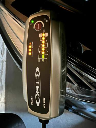

@uialah schrieb am 29. Oktober 2021 um 05:51:58 Uhr:
@Atomickeins schrieb am 28. Oktober 2021 um 23:28:31 Uhr:
@Lightningman :
danke für den Link, ich habe das Teil mal auf meine Liste gesetzt.
@All :
Ich will CETEK nicht schlecht machen aber ich hatte kein Glück damit.
Servus!
Was ging kaputt? Der Schalter zum wählen der Modi?
Wenn es der war, den kann man für ein paar Euros ersetzen.
Harald
Ja, genau - ich konnte keinen Modi mehr anwählen und auch nicht mehr Laden. Ich habe den Schalter (oder war es ein Taster?) nach einer Anleitung aus dem WWW ersetzt, aber danach funktionierte das Teil auch nicht. Dann habe ich es genervt weggeworfen.

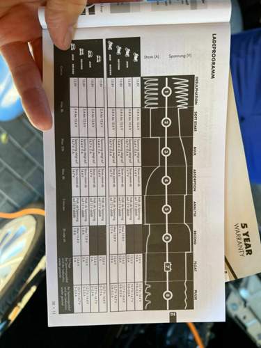

Nur zum ersten Punkt:
AGM und Recond
@Turbo-JOBU schrieb am 29. Oktober 2021 um 23:20:46 Uhr:
1. Du kannst nicht beim CETEK AGM + Record wählen, sondern nur AGM!
Und dann wird auch nur das beste Programm für eine AGM Batterie durchgeführt.
Doch, sowohl als auch. Siehe Bild vom Rainer. Du kannst mittels der Mode Taste unabhängig davon welcher Akku dort angeklemmt ist alles auswählen. Er wird Dir z.B. nicht verweigern den AGM Modus an einem EFB Akku anzuwenden. Er sucht auch den besten (oder überhaupt ein) Modus nicht automatisch aus. Wenn Du den Modeknopf nicht drückst, wird der zuletzt gewählte Modus angefahren.
Im AGM Modus werden auch keine 15V Endspannung gefahren.
Im reinen AGM Modus liegt die Endspannung (VOR der Erhaltungsladung) bei 14,6-14,8V. Eine AGM Zelle hat eine höhere Endspannung als eine Naßzelle. Deshalb ist der Wert noch okay und er verbleibt dort auch nicht über eine längeren Zeitraum. Bei AGM + Recond liegt die Spannung im Reconditionmodus bei 15,8V (also fast 16V!).
