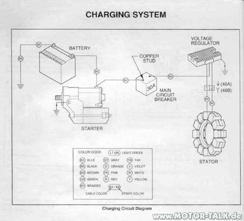

Servus Blue,
du hast doch'n EVO- Softl. oder?
Dann is' auch dein Charging Circuit abgesichert, wenn ned, würd' ich des schnellstens nachholen.
Gugg mal:
GSM
Evo-charging-system
hey scotty, hab ne evo bj 90
komm eben aud der garage.
also das kabel vom regler geht direkt zur baterie, keine absicherung dazwischen.. wird aber demnächst angeschafft... gib mal hinweis wie das ding regulär heisst, dann kauf ich das gleich online irgendwo.
ich hab mal den regler stumpf auf kurzschluss geprüft, da ist keiner zu messen...
erstmal gut.
ob er arbeitet kann ich erst messen wenn der akku geliefert ist.
die werkstatt meldette das der austauschakku heute schon in den versand gegangen ist.
mal sehen wenn ich glück hab isser samstag mittag da.
den akku hab ich eben auch mal gemessen, 2,7V liefert er noch ab.
also so gut wie nix...
Servus Blue,
das was du brauchst is' der Main Circuit Breaker.
Da drann wird das Reglerkabel, und über AnlasserPlus das Batteriepluskabel angeschlossen.
Dieser Sicherungsautomat ist am Spritzschutz der Schwinge angebracht.
Gugg auch mal in den Plan für dein Baujahr, vieleicht hilft's.
