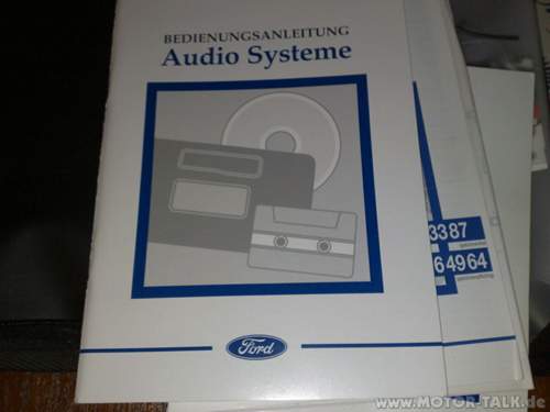

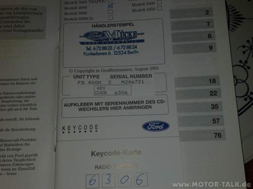

Der Radiocode, ist i.d.R. 4-stellig! Welches Radio hast du? Manche Radios haben ein abnehmbares Bedienteil (Bei unserem war es das Speicherfeld), was den Code überflüssig macht.
MfG
radiocode...siehe anhang...meine nummer geht bei dir natürlich nicht...😉
fensterheber...siehe bedienungsanleitung seite 67...
03122010811-1
03122010813-1
Genau den Zettel habe ich gerade gefunden^^
