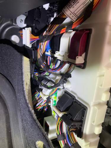

Bitte noch einen Tipp (möchte nicht unwissend drann gehen) wie ich die Verkleidungen in Richtung Beifahrerfussraum montieren kann .Alles nur gesteckt ?
Danke für eure Hilfe

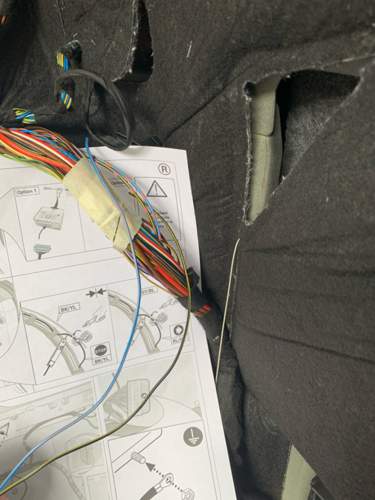

Muss ja das Kabel für Klemme 30 zum Sicherungskasten verlegen
Ist alles geclipst.
Um die Verkleidung wieder anzubauen sollte: Verkleidung Schweller, Handschuhfach, untere Abdeckung Handschuhfach und die Verkleidung seitlich am Armaturenbrett (mit dem Schalter für den Beifahrerairbag) abgebaut sein.
Sonst viel Spaß dabei, das wieder anzubauen ohne die Clipse kaputt zu machen.
Beim Zusammenbau nicht vergessen die Handschuhfachbeleuchtung und das Kabel für den Hilfslautsprecher Notrufsystem wieder anzustecken.

Der Weg richtung Beifahrerfußraum ist alles gesteckt.
Bei den Einstiegsleisten bleiben die Clips im Auto beim abziehen. Diesen gehen dann am einfachsten mit einer Zange raus.
Wie es im Fußraum weitergeht kann ich nicht sagen. Ich war auf der Fahrerseite unterwegs für das Soundsystem.

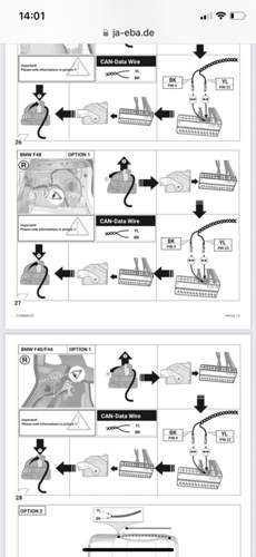

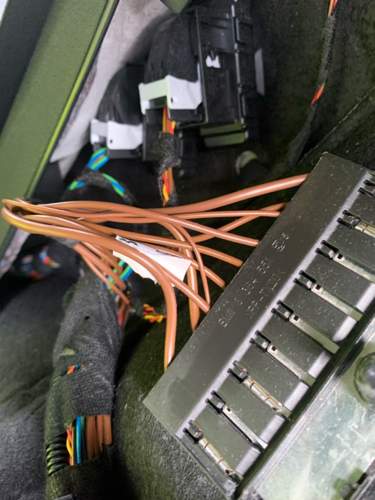

Weiß zufällig noch einer an welchen Stecker ich mit der CAN Bus Leitung schwarz/gelb drann muss
Dann hab ich alles
Besten Dank
Was sagt denn deine Anleitung?
Könnte ich auch nur über Suchen in den Schaltplänen herausfinden.
Vielleicht doch hinten rechts
War zufällig heute mal im Fußraum
Werde dann mal hinten die Verkleidung abnehmen
Sorry will nur bevor ich es Sonntag angehe Bescheid wissen 😉
