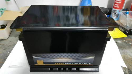

Hab da mal eine Frage, was habt ihr über eure Batterie gelegt, da ich nichts dabei habe und mich ehrlich gesagt nicht gut fühle mit einem Haufen Stroh 5cm darüber?
Reicht da eine dickere Gummimatte oder sollte das etwas spezielles sein???

Gibt’s die auch für 12V oder is die Größe der Batterie gleich ?
6V im Käfer sind kleiner - die vom Bus war aber größer.
Ob da was zusammenpaßt, kann ich nicht sagen - und ob im '68er-Modell, dem ersten mit 12V, noch eine Blechabdeckung war, weiß ich auch nimmer... 🙁
Nee, die 6V sind normalerweise kleiner und haben die Pole auch versetzt. Daher wird das so nicht passen.
Ich hätte aber bei so einem Blechdeckel auf der Batterie auch ein schlechtes Gefühl, hat schon seinen Sinn, dass die 12V-Batterien im Käfer am Fuß befestigt sind.
Der ist exakt an die Form des Batteriegehäuses angepaßt und hat an der Innenseite noch eine Isolatorplatte.
Wurde einzig aus Kostengründen "weggespart"... 😉

Eine Frage zum Batteriedeckel: Wie wird die ganze Batterie dann befestigt?
Ich habe bei meinem Käfer Bj.1960 (6 Volt) so ein Spannband vorgefunden, mir einen Deckel besorgt, aber das Spannen ist umständlich (wegen des Fersenbretts). Und die Klammer/der Hebel hält im gespannten Zustand nicht von alleine. Fehlt da noch ein Teil?

Mit soeinem Winkel:

Das ist die spätere Variante...
Kann man sich ja trotzdem einfach "nachrüsten"

unter den Befestigungswinkel muss an der Batterie aber noch so eine kleine Einsteckleiste an den Sockel der Batterie sonst klemmt der Winkel die Batterie nicht fest.
