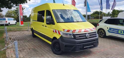

Update:
Die Suche wird vermutlich am Freitag beendet sein. Habe einen Crafter gefunden, der einen ganz guten Eindruck macht. Ich bin gespannt.
VW Crafter "PLUS" 4Motion L4H3
177PS Handschalter
Allrad
2.618kg tatsächliche Masse laut CoC-Bescheinigung
EZ Ende 2019
knappe 100.000km
Kaufpreis 47.500 EUR (ehemaliger BLP 80k)
Ausstattung:
AHK starr
2. Batterie (95Ah) mit Überwachung und Trennrelais
DiscoverMedia Navigation inkl. Car-Net
Rückfahrkamera
Trailer-Assist
Light-Assist
PDC vo/hi
Klimaautomatik
Stendheizung und Zuheizer
Komfortsitz "Plus" vorn beidseitig mit Kunstleder
verstärktes Fahrwerk und verstärkte Stabilisatoren
Lichtmaschine 180A
LED-Scheinwerfer
Hecktüren mit 270° Öffnungswinkel
