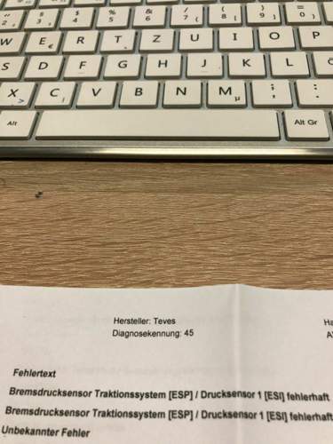

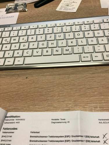

BAS/ESP was ist defekt?
Moin.
Die Anzeige BAS/ESP leuchtet. Welches Bauteil ist da defekt?
Vielleicht auch eine Teilenummer.?
Kann jemand helfen?
Vielen Dank
