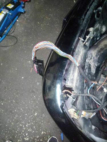

Hallo,ich bin neu im Forum und bitte Euch um technischen Rat.
Bei meinem ML 270 CDI gehen nach dem Start,so wie es sich gehört, alle Kontrolllampen aus.
Nach Betätigung der Fussbramse leuchten die BAS/ESP sowie die ETS Lampe auf und bleibt bis zum
Motoraustellen an.
Beim Neustart wiederholt sich das Ganze wieder.
Der Moror läuft ansonsten tadellos. Wo fange ich mit der Fehlersuche an?🙂

Meine Herren,ich sitze seit drei Stunden andiesem Stecker und es geht einfach nicht weiter.
Muss ich den noch weiter nach oben schieben? Und wie?wie ist er verriegelt?
Wenn er mir zerbricht kann ich das Autom wohl entsorgen.
Wenn es denn so einfach ist dann sagen Sie es mir doch bitte!😕
Die Verriegelung ist von hinten enger als der Stecker .Wie also bekomme ich
die Verriegelung/Schieber höher ohne ihn zu erstören?
Auf dem Bild sieht man doch super die beiden Zapfen und auch die Aussparung wo sie raus kommen müssen. Das erklärt sich doch quasi von selbst wie die Verriegelung funktioniert.

Hallo Chris,ich bekomme den Stecker nicht getrennt.Hast Du evtl.ein Bild wie er entriegelt wird?
Gruss xavier
Nix Schraubenzieher.
Mit zwei Fingern den Stecker an der Entriegelung fassen, ein wenig rütteln und ziehen,
dann sieht man schon, wie sich der Stecker heraus bewegen will.
Rest ergibt sich von selber.
LG Ro

Hi Ro.,
habe es mit den händen echt nicht geschafft, man bekam das teil zwar angeklappt und nach oben geschoben. Aber der Stecker ansich blieb drin, entriegelte sich quasi nicht. Darum der große schraubendreher, als unterstützung zum leichten Hebeln. Zu ging der Stecker dann astrein und ohne Hilfsmittel...
Grüße..
Muss ich das Teil noch weiter nach oben schieben oder geht der Stecker in der stellung schon hinten raus?
Ich verstehe das nicht.
Auf dem Bild ist der Stecker Halb entriegelt.
Die Verriegelung muß weiter nach oben.
Dabei geht der Stecker weiter raus.
LG Ro

Danke RO.Jetzt habe ich's gerafft.Je wieter der Schieber nach oben gezogen wird,desto weiter
kommt der Stecker aus der Dose.
Es ging sehr schwer.Ich habe mich nicht getraut um nichts zu zerstören.
Nochmals vielen Dank!🙂

Nein,das ist es wirklich nicht. Aber inzwischen habe ich das Prinzip verstanden.Der Stecker ist
zerstörungsfrei getrennt und ich suche weiter nach dem eigentlichen Defekt.
